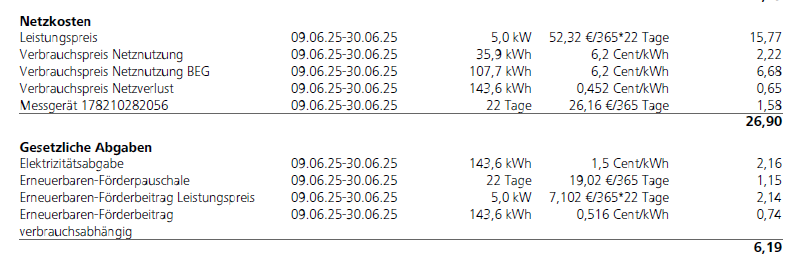

Ich bin bei Netz-NÖ und werde bereits nach Leistung verrechnet, da ich über 15kVA Einspeisevertrag habe.
Bei mir wird jedes Monat der 1/4 Stunden Spitzenwert der Leistung herangenommen und verrechnet.
Der 1/4 Stunden Spitzenwert wird immer auf volle kW abgerundet. Im Beispiel sieht man, dass ich einen 4kW Hausanschluss habe, aber im Monat einmal in einer viertel Stunde mehr als 5kW gezogen habe (zwischen 5kW und 5,99 kW) daher wird 5kW zur Verrechnung hergenommen. Soweit ich weiss, werden diese 1/4 Stunden Spitzen für ein Jahr hergenommen und der Durchschnitt ermittelt. Diese Durchschnittsleistung hat man dann ‚ersessen‘. Falls man einmal in den nächsten Jahren über diesen Durchschnitt kommt, muss man diese zusätzlichen kW nachkaufen und das kann teuer werden. Bei mir läuft das jetzt bereits 2 1/2 Jahre aber es wurde noch nie die Leistung erhöht und ich musste auch nichts nachkaufen. Ich glaube die wissen selbst nicht wie sie genau tun sollen.
2025-07-30 10_29_18-6240677911-1.pdf - Adobe Acrobat Reader (32-bit)
Also das ist mir komplett neu! Laut PVAustria ist das nur in NÖ bei PV ab 15kW Engpass Leistung für Bezug der Fall (wie das zusammenhängt erschließt sich mir nicht). Wenn ich im Winter Wallbox und WP zusammenrechnen bin ich bei 15kW müsste ich ~750€ mehr bezahlen, wenn dann auch noch die Netzgebühren für das Einspeisen bekommen, ist es billiger ich reiße mir die Anlage wieder vom Dach als ich betreibe die weiter!
Genau so ist es aktuelle bei NetzNÖ wenn man auf Leistungsmesstung umgestellt ist!
Genau so ist es.
Ja, die NetzNÖ Mitarbeiter kennen sich damit leider selbst nicht aus. Bei 3 Anrufen bekommt man 4 verschiedene Infos. War leider stehr mühsam herauszufinden wie das wirklich abläuft.
Jetzt weis ich es und weiß auch das ich leider das erste Jahr nach der Umstellung nicht ausgenutzt habe um mir „kostenlos“ Leistung zu ersessen. Muss aber auch dazu sagen das ich eigentlich nie richtig über die Umstellung informiert wurde das ich das machen konnte.
Ich wurde da auch nie richtig informiert und wie geschrieben ist meine vereinbarte Netzbereitstellunsleistung noch immer auf 4kW, obwohl der Durchschnitt über alle eigentlich 6kW ergeben sollte. Wenn man sich danach in einem Jahr einen Ausrutscher erlaubt, kann man jedes kW über der vereinbarten Netzbereitstellung um ca 220 Euro nachkaufen!
Genau deshalb sollte man ja im ersten Jahr nach der Umstellung absichtlich hohe Spitzen erzeugen damit man sich die Leistung sichert und nicht später nachkaufen muss.
Die vereinbarte Leistung ist ja Standartmäßig immer 4kW. Wie das mit dem Nachkaufen funktionieren soll ist mir rätselhaft. Die Netzbereitstellungsgebühr ist ja nur einmal bei Inbetriebnahme zu zahlen bzw. wenn man mehr benötigt durch eine Wallbox / WP usw. oder?
Es geht ja nur um die laufenden Netzgebühren welche dann adaptiv anhand des wirklichen Jahrespitzenverbrauch passiert angepasst werden. Oder liege ich da falsch?
Wenn du im Jahresschnitt über die 4kW kommst beim Bezug, musst du diese kW drüber nachkaufen. Ist einmalig zu zahlen.
