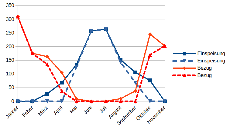

Bezüglich der (möglichen?) Verlängerung des Austria-Zero-Durchrechnungszeitraumes habe ich mir jetzt einmal das heurige Jahr angeschaut. (Der Dezember fehlt zwar noch – der ist allerdings vernachlässigbar, weil ich da fast nichts zum Einspeisen habe.)
Im folgenden werden die Strommengen, die ich jetzt schon via Austria Zero zwischen meinen Zählpunkten verschoben habe, nicht berücksichtigt. Es geht mir hier ja nur um die Menge, die rechnerisch eventuell noch zusätzlich möglich wäre.
Die durchgezogenen Linien in der Grafik unten sind
1. der Strom den ich pro Monat in die BEG verkauft habe ( = den ich NICHT bei meinem AZ-Bezugspunkt untergebracht habe) und
2. der Strom, den ich pro Monat aus der BEG gekauft habe ( = den ich NICHT via AZ bezogen habe).
Die strichlierten Linien sind die bei monatlichem AZ-Durchrechnungszeitraum möglichen Mengen. Im Sommer (Mai bis August) versorge ich jetzt schon (bei täglicher Durchrechnung) meinen AZ-Bezugs-ZP zu praktisch 100%. Da machts also keinen Unterschied.
Im Winter (November bis Feber) speise ich so wenig ein, dass es da auch keinen Unterschied machen würde.
Wirklich “Potenzial” habe ich nur in der Übergangszeit (März, April bzw. September, Oktober). Hier würde ich sowohl meinen Verkauf an andere Verbraucher in der BEG (“Einspeisung”) als auch den Zukauf von anderen Erzeugern in der BEG (“Bezug”) senken. In Zahlen sind das 227kWh, die ich so zuerst verkaufe und dann von anderen zurückkaufe, und die ich bei einem monatlichen Durchrechnungszeitraum “direkt” via Austria Zero abgerechnet bekommen würde. Und sparen würde ich mir 4,52€…
Ein Monatsfenster würde Zero „fairnessmäßig“ viel mächtiger machen (weil es Tages-/Wettereffekte glattzieht) und würde den Anreiz, Lasten aktiv in sonnige Stunden zu schieben, verringern. Aber wie du schreibst ist die Einsparung marginal…
Ich nutze Zero derzeit nur am eigenen Standort und da ist der Mehrwert ideologisch und finanziell kaum merkbar.
Ich mach es trotzdem, der Gedanke gefällt mir einfach sehr gut :slight_smile:
Danke für die detaillierte Analyse. Du bestätigst damit eine Abschätzung, die auch wir vor längerer Zeit mal gemacht haben.
Momentan gefällt mir der tägliche Durchrechnungszeitraum besser, weil wir da auch einen Anreiz haben, die vielfach verbauten Batteriespeicher besser genutzt zu bekommen. :slight_smile:
