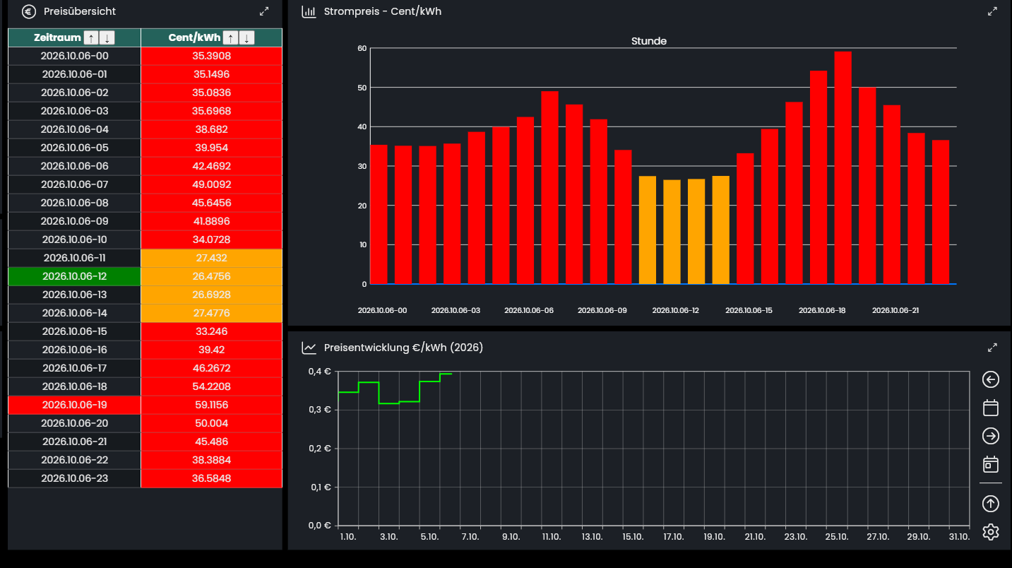

Jetzt frage ich mich allerdings, wlecher Stromtarif dazu passen könnte. Aktuell habe ich einen stündlichen bei Smart Energy. Smart Energy ist ein Produkt der Energie Steiermark. Ich war vorher bei aWATTAR und bin dann gewechselt. Smart Energy ist einfach insgesamt günstiger (Aufschlag und monatliche Fixkosten). Aktuell ist ein dynamischer aber nur bedingt günstig oder günstiger. Klar gibt es Stunden am Wochenende die auch inkl. der rund 12 Cent, die an die Netz NÖ gehen, richtig günstig sind und da wird halt auch das Auto geladen. Diese günstigen Stunden sind aber immer weniger geworden. Ich beobachte das seit August/September. Unter der Woche gab es schon Stunden mit über 50 Cent (bei mir immer inkl. den Netzkosten und dem Aufschlag an Smart Energy).
Ich selber hab eine kleine PV und auch einen kleinen Speicher (6,7kWh), und gerade der Speicher überbrückt diese teuren Stunden am Abend.
Das ist es z.b. für heute exemplarisch für viele Tage in den letzten zwei Monaten.
Wie gesagt, mit PV und Akku ist das ganze nicht so schlimm, aber die Sonne scheint gerade im Winter nicht immer.

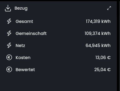

Die Werte für September (bis zum 21 sind sie vollständig) schauen nicht so schlecht aus.
So eine Kostenauflistung würde sich auch sehr gut im EEG Portal machen.
Dem User die Möglichkeit seinen aktuellen Tarif und Grundgebühr angeben zu lassen und schon können die Gesamtkosten angezeigt werden. Wieviel Netzgebühren wurden gespart. Eventuell auch Rückwirkend. Und man kann auch die Kosten zeigen die Aufkommen würden ohne EEG/BEG…
Volle Kostentransparenz.
Featurerequest! :fire:
Das ist nicht einfach. Ich habe aktuell noch einen dynamischen Tarif (bin eben zur Energie AG gewechselt) und mein Programm bewertet die Menge, die von der Gemeinschaft (EEG und BEG) zu einer bestimmten Stunde geliefert wird mit dem Strompreis der zu diesem Datum/dieser Stunde gegolten hat. In meinem Stundenpreis sind allerdings die Netzkosten schon enthalten (NetzNÖ). Daher stimmt es nicht zu 100%, da beim Bezug von der BEG die vollen und bei der EEG ein Teil der Netzkosten anfallen. Also ist der Wert bei “Kosten” streng genommen zu niedrig, weil die Netzkosten fehlen.
So etwas für alle Bundesländer aufzuziehen und dann noch richtig rechnen zu lassen, ist extrem aufwendig. Es ist schon eine Aufgabe am Jahresbeginn die Netzkosten aus den Tarifblättern herauszulesen. Das kostet mich jedesmal Stunden und dann stimmt es noch immer nicht ganz.
