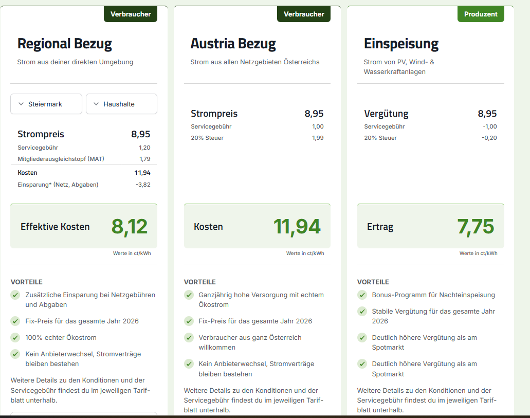

Unter der Seite eeg-premstaetten.at sehe ich folgendes:
  • 8,95 ct/kWh* fixer Energiebasis-Preis für 2026
    Das ganze Jahr 2026 Strom zum Fix-Preis beziehen und einspeisen.
    • Beim Strombezug aus der EEG ersparst du dir einen ordentlichen Teil der Netzgebühren und Abgaben.
      Strombezugspreis: 11,94 ct/kWh inkl. Servicegebühr und Steuer/MAT ohne RST
Die Google KI sagt:
  • dass die Servicegebühr: Darin ist die Bearbeitungsgebühr der Energiegemeinschaft (für Software, Abrechnung und Verwaltung) bereits enthalten. Sie beträgt bei diesem Tarif 1 Cent netto pro kWh. Das wären bei den angenommenen 3256 kWh dann 3256 Cent, also 32,56€.
  • dass die Steuer: Die gesetzliche Umsatzsteuer (Mehrwertsteuer) ist im Preis von 11,94 Cent schon eingerechnet
  • MAT (Marktaufsichtsabgabe): Das ist eine minimale, behördliche Abgabe für die Energiemarktaufsicht (E-Control), die hier ebenfalls schon inkludiert ist.
  • „ohne RST“?
  • RST steht für Reststrom: Die 11,94 Cent gelten nur für jene Strommengen, die Sie tatsächlich in einer Viertelstunde aus der Energiegemeinschaft EEG zugeteilt bekommen. [1]
  • Wenn die EEG in einer bestimmten Viertelstunde (z. B. in einer Winternacht) nicht genug Strom liefert, beziehen Sie den verbleibenden Reststrom automatisch von Ihrem normalen Stromanbieter (EnergieDirect aus Graz energiedirect.at wo wir den Flex Tarif haben). Dieser Reststrom wird dann zu dessen Tarif im Juni 2026 mit 11 Cent pro kWh + Grundgebühr + Netzkosten abgerechnet. [1]
  • Weiß da jemand Bescheid? Danke

Beim mittleren Verbraucher - also dem Austria Bezug - sehe ich keine Netzkosten angeführt. Beim regionalen Bezug sind diese angeführt. Kommen die nicht noch hinzu? LG Kurtl!
Wenn du Strom über eine EEG beziehst gibt es reduzierte Netzgebühren. Und die Ersparnis durch diese Reduktion wird bei bei den Effektiven Kosten angezeigt.
ja, klar - netzkosten ist so ähnlich wie versandkosten für strom. kommen immer dazu, ausser zB wenn du direkt von deiner eigenen Anlage am Grundstück verbrauchst.
die tatsächlichen Kosten kann dir keiner vorhersagen, weils von deinem Nutzungsverhalten abhängt und natürlich von deinem Reststromlieferanten.
Stromkosten ist sonst (exkl. Eigenproduktion) immer: Energiepreis + Netz- und Nebengebühren
bei uns kannst du ganz einfach rechnen: für 2026 Energiepreis inkl Gebühren nie über 12 cent und wenn du regional was bekommst, sparst du auch noch Netz- und Nebengebühren
alles was du dir sonst sparst ist gut und bleibt zur Gänze bei dir - ich bin immer ein Freund des konservativen Rechnens. draufzahlen will man ja auch nicht.

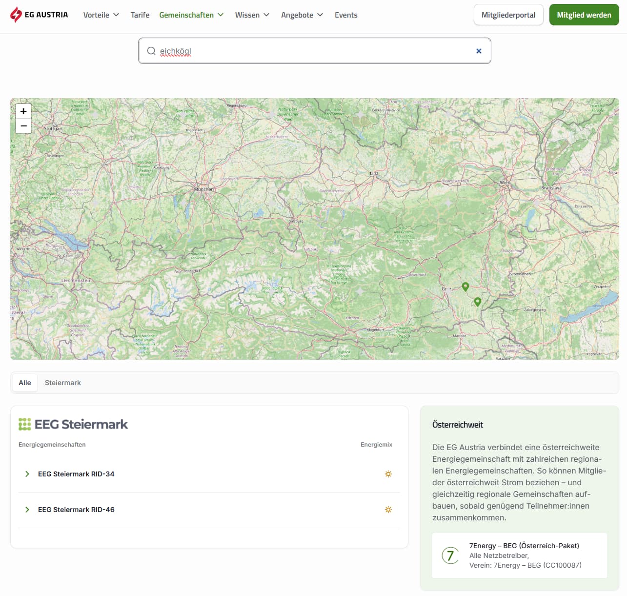

@kurtl34
Wir haben gerade unsere Suche nach EG Austria - Energiegemeinschaften auf unserer Webseite deutlich verbessert …
Die Versorgung im Winter erfolgt mit Wind- und Wasserkraft über die 7Energy - BEG.
Bezüglich Biomasse/Kraft-Wärme-Kopplung war es bisher ein Problem einen brauchbaren Preis zu bekommen. Die ÖMAG zahlt in der Regel sehr hohe Fördertarife und bisher werden da Energiegemeinschaften schlechter behandelt als Energieversorger.
Aber auch da werden wir weiter versuchen die Biomasse-Stromproduktion in unsere Energiegemeinschaften zu bringen. :slight_smile:
Ganz kurz zu den ganzen „3-Buchstaben“-G‘schichten :slight_smile: :
MAT: Mitgliederausgleichstopf > damit es für alle einfach, gleich, fair, unkompliziert, sicher (steuerlich und abgabentechnisch) und gerecht ist, gibt es den MAT. Über diesen zahlt die EEG alles an das FA, die Abgaben, die Nachteinspeiseboni, etc.. Somit gelten immer - sowohl im Regional-Paket wie auch im Österreich-Paket - die 11,94 ct/kWh brutto für alle Mitglieder.
RST: Regionalstromtopf > Im Regional-Paket profitiert man 24/7 von den Gebühren- und Abgabenvorteilen, aber nur dann, wenn es auch in der Nacht und im Winter regionalen Strom gibt. Für die Nacht-Einspeisung aus Batterien gibt es die Vergütung und den Nachteinspeisebonus - diese liefern aber in der Regel nur bis zum Anfang der Heizsaison Strom, danach ist „Ebbe“ bis das Frühjahr wieder beginnt. Ein Wasserkraftwerk kann zu den PV-Randzeiten, in der Nacht und im Winter allerdings weit höhere Preise am Markt erzielen als in einer Energiegemeinschaft. Daher werden zB in den vereinzelten Energiegemeinschaften, außerhalb des EG Austria-Netzwerks, die eine wahrlich wesentliche „Wasser-Stromversorgung“ haben, oft (aus unserer Sicht) absurde Bezugspreise ausgelobt. Wir machen das in der EG Austria und den Regional-Paketen anders und für jede:n nachvollziehbar > Regionaler-Vorteil heißt: 24h Netzgebühren- und Abgaben in der Höhe mehrerer Cent pro kWh sparen. Der RST von 1 ct/kWh netto (1,2 ct/kWh brutto), der in den regionalen EEGs dazukommt wo es den Regional-FIX24 Tarif gibt, geht 1:1 an die konstanten Dauereinspeiser (wie eben unsere Wasserkraftwerksmitglieder). Dadurch reduziert sich zwar die Ersparnis um 1 ct/kWh netto, dafür profitiert jeder in der entsprechenden regionalen EEG rund um die Uhr und auch im Winter von den Ersparnissen für jede regionalbezogene Kilowattstunde.
Den Regional-FIX24 gibt es nur in den regionalen EEGs bei uns, wo es tatsächlich relevante Dauereinspeiser über das ganze Jahr gibt. In allen anderen EEGs gilt der Regional-FIX Tarif.
