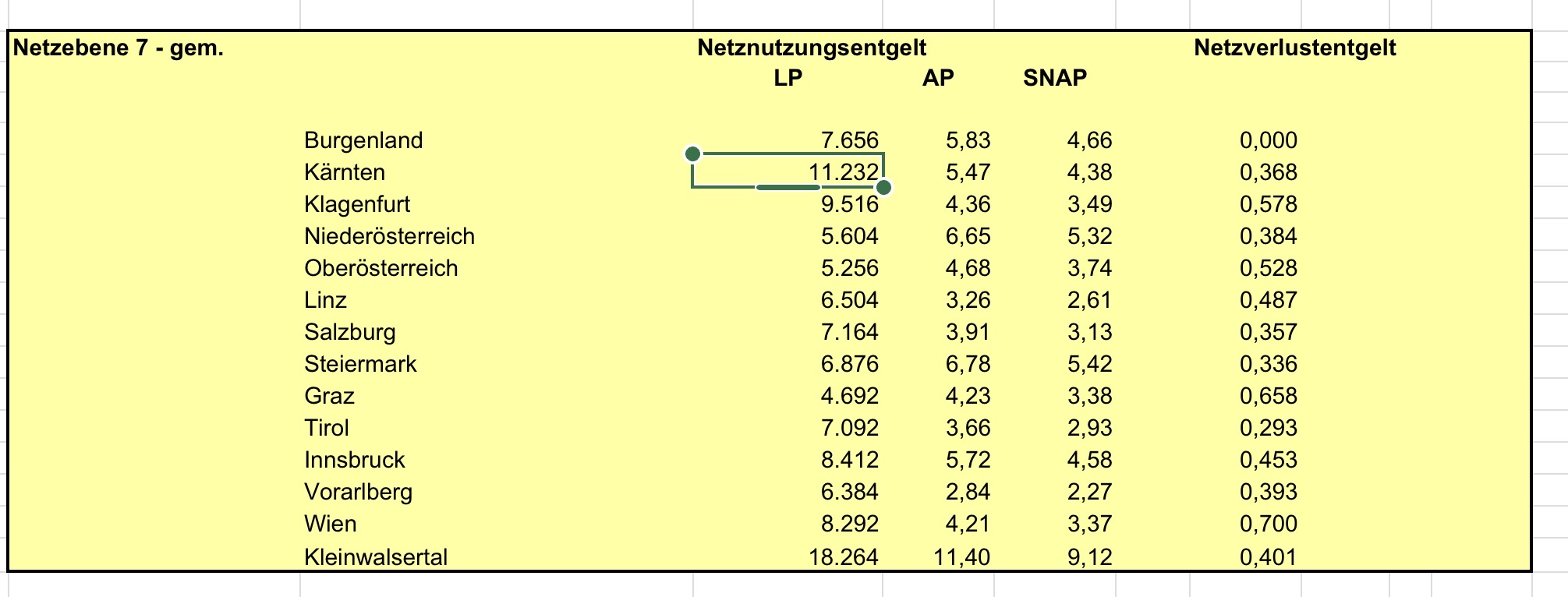

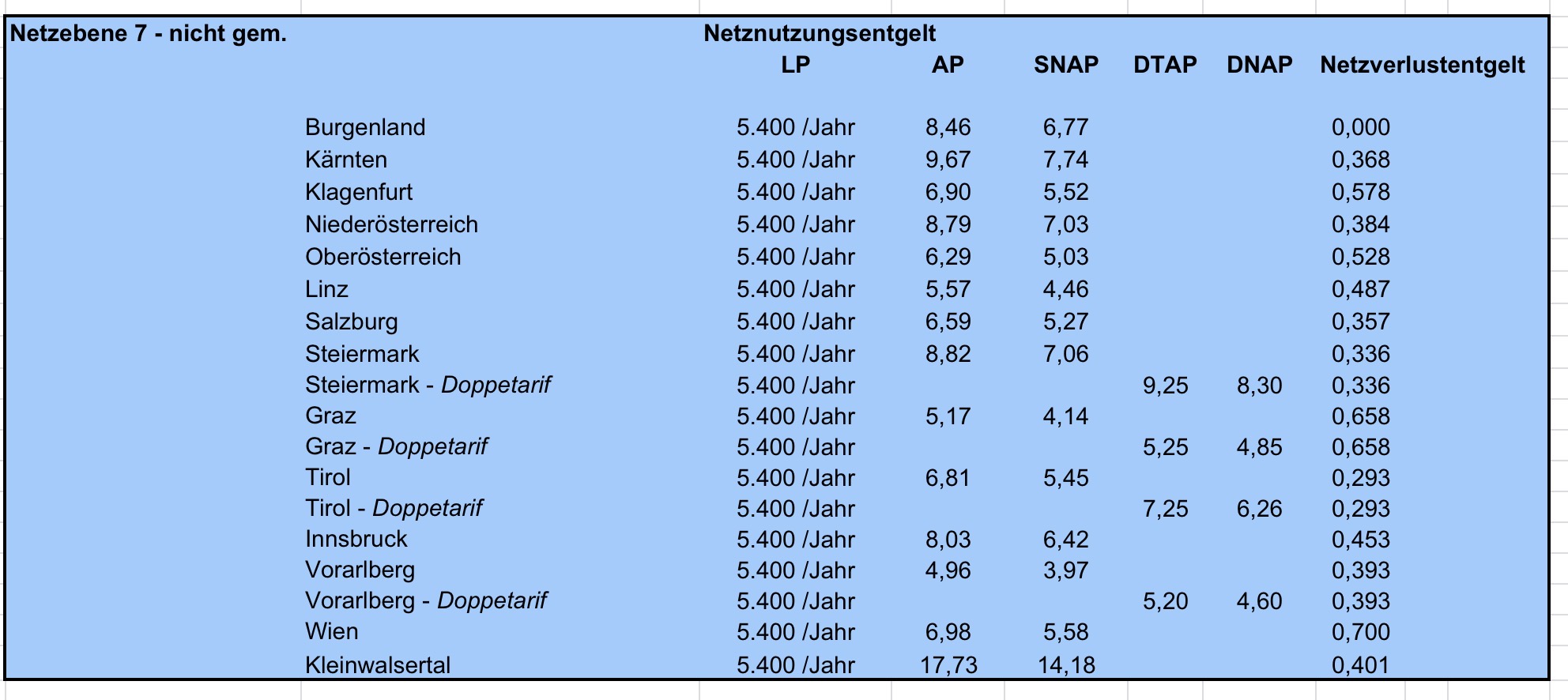

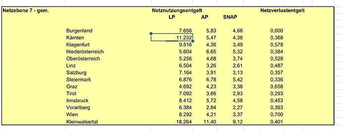

Bist halt in einem günstigen Netz, in Kärnten bist bei 9,67c netto und SNAP 7,74c netto.
Aus dem econtrol excel
Eigentlich ist es ja unfair, dass die Netzkosten pro Netzbetreiber unterschiedlich sind. Es müsste jeder in Österreich die gleichen Netzgebühren zahlen, da wir ein Netz haben.
Im Sinne von Solidarität mag das sein…
im Sinne von Kosten ist es halt ein Unterschied ob du auf 2000 Meter Seehöhe baust oder auf 100. also ja und ja :slight_smile:
Der Vergleich hinkt…hast schon mal Tirol mit Kärnten verglichen? Weiters wäre dann ja eigentlich auch eine Unterscheidung zwischen Stadt und Berg innerhalb eines Netzbetreibers zu machen….
MMn wären gleiche Netzgebühren trotzdem eine bessere Lösung, weiß nicht, ob es so toll ist im Kleinwalsertal, bzgl. Netzkosten.

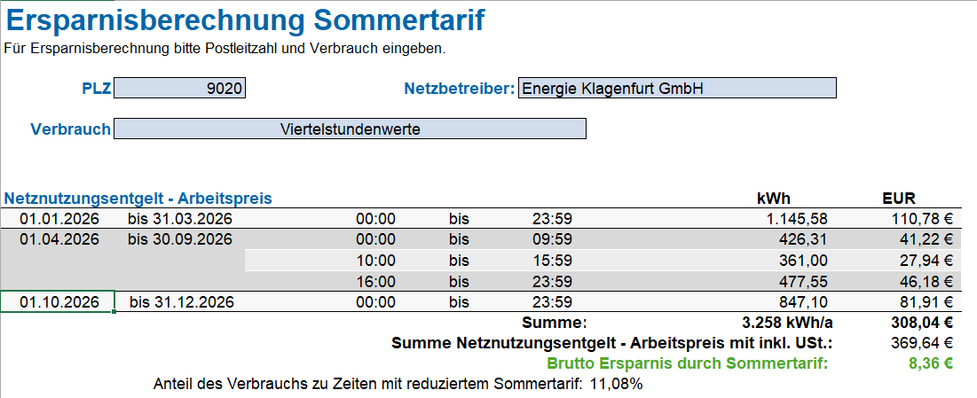

Berechnung mit dem Excel-Sheet der e-control für meine Wohnung in Klagenfurt mit den Verbrauchsdaten von 2025:
Eine Ersparnis in der Wohnung von 8,36€ ist jetzt nicht nichts und in meinem Haus (mit PV-Versorgung) spare ich mir durch den SNAP ca. 1,50€. Der SNAP ist zwar nett gemeint und ein Schritt in die richtige Richtung – aber ich glaube nicht dass potenzielle Einsparmöglichkeiten im einstelligen Eurobereich für die breite Bevölkerung ein ausreichender Anreiz ist, um das Stromverbrauchsverhalten wesentlich zu verändern.
Das wird dann mit den angedachten zeitvariable bzw. dynamische Netzentgelte vielleicht im 2. Schritt relevanter.
