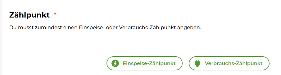

wenn es 2 Smartmeter gibt - ja. geht bei der Anmeldung aber in einem Schritt → einfach weiteren Verbrauchszählpunkt hinzufügen durch klicken auf Verbrauchszählpunkt.
