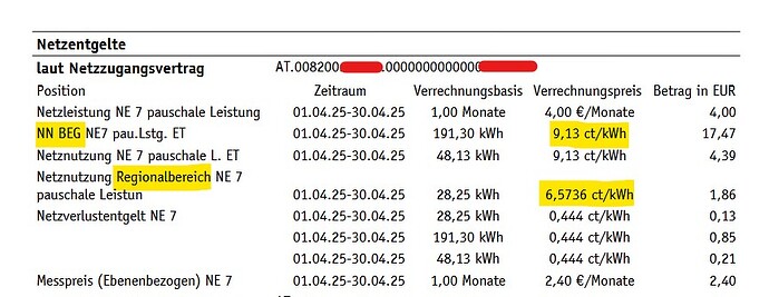

Hab hier noch ein Bild der Rechnung als Ergänzung, wie/wo das dann aufscheint.
Und die Zeile *regional hat dann eine niedrigere Gebühr

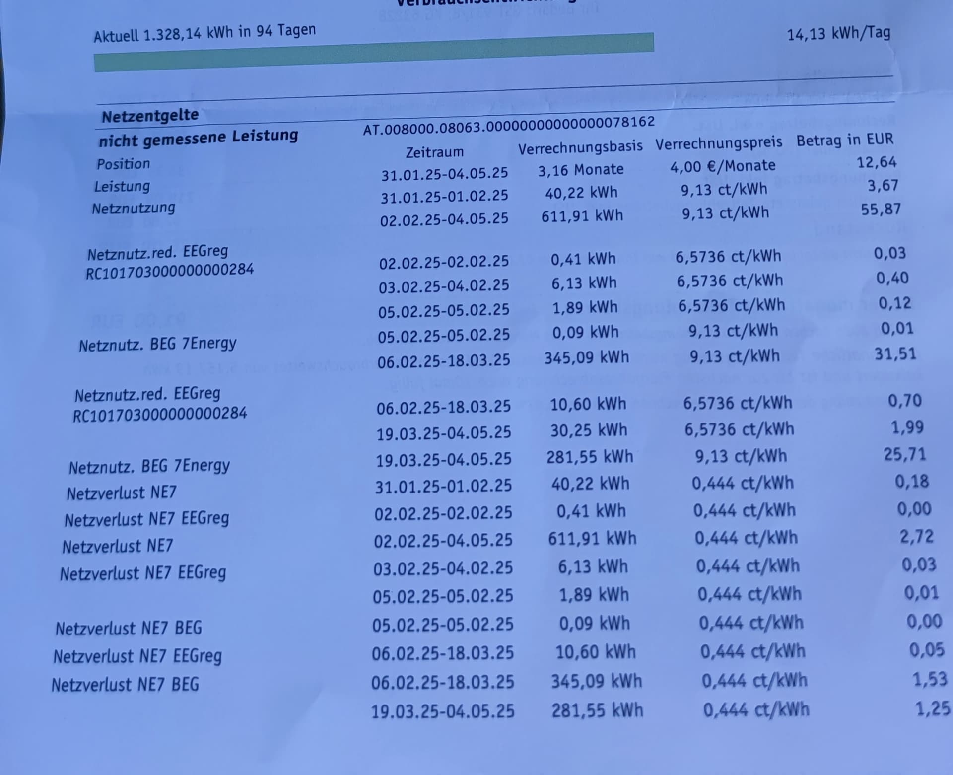

Hallo,
jetzt trudelt die erste Netz Rechnung ein und wie so oft ist diese als Laie nicht entzifferbar.
Die Kosten für die EEG, in meinem Fall Eggersdorf liegen bei 6,5 ct, die der BEG bei 9,13 und den Großteil habe ich anscheinend über die BEG bezogen.
Diese sind gleich hoch wie die normalen Netzkosten sowieso gewesen wären?!
Das heißt die tatsächliche Netzkostenetsparnis ist eher gering. Kann das stimmen?

in der österreichweiten BEG sind die Netzgebühren gleich wie vom Energieanbieter. Die ca. 28% Ersparnis gibt es in der regionalen EEG.
Die 9,13 zu 6,57 sollten meiner Meinung nach passen.
EEG’s haben meistens nur PV - im ersten Quartal ist das leider vernachlässigbar gering
Danke für die rasche Antwort
Weiter unten solltest du auf noch diese Erneuerbaren-Förderpauschale sehen. Die sollte für die EEG nicht berechnet werden soweit ich weiß.
Etwas Hilfe beim Entziffern gibts hier:
Quelle Präsentationsunterlagen für Interessiere Folie 16 EEG Pressbaum - Fragen / Wünsche / Anregungen - EEG Niederösterreich - EG Austria Forum
Hierzu findest du auch mehr Infos in der Präsentation.
Ja, kann stimmen. Wird nur nicht so bleiben :wink:
Energiegemeinschaft ist keine Zauberbox - nur ein (mächtiges) Werkzeug für eine engagierte Gemeinschaft.
Auf meiner monatlichen Abrechnung der Energie Netze Steiermark sind die BEG und die Reg.EEg so vermerkt:
Nachdem von der EEG im April durch den niedrigen Teilnahmefaktor noch nicht wirklich Strom bezogen worden ist, ist die Einsparung natürlich noch lächerlich klein.

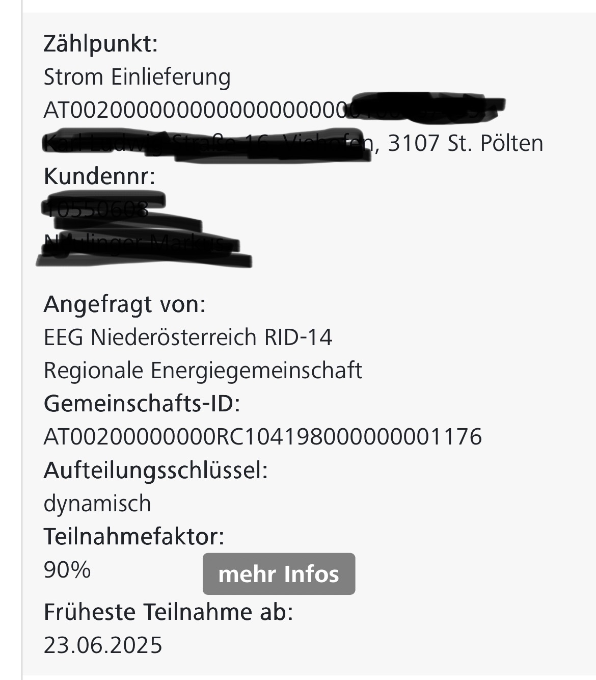

Mit meinem Einspeisezählpunkt bin ich jetzt auch zusätzlich in einer EEG.
Am Smartmeterportal habe ich heute folgende Einstellung gefunden (siehe Bild anbei).
Bedeutet das jetzt, dass 90% anteilig in die EEG fließen und nur 10% in die BEG? Ich dachte es würde 1/99 standardmäßig eingestellt? Oder gibt es hier sowenige Einspeiser, dass meine Anlage dafür benötigt wird? Wie wird der TNF zwischen BEG und EEG eigentlich administriert?
Passt vielleicht nicht in diesen Thread, aber weißt Du das zufällig @Lukas ?
Ich habe mich damit noch nicht so befasst, weil bisher zuwenige Zählpunkte waren …
standard ist dynamisch

wird bis zu täglich angepasst, je nach Datenlage der EGs, sodass möglichst viel getauscht werden kann. Du kannst es aber auch manuell per Email anpassen lassen.
mehr dazu hier Teilnahmefaktor von EEG und BEG - Nicht kategorisiert - EG Austria Forum
bin mir auch nicht ganz sicher, ob bei mir zB 60% EEG beim Verbrauch grad Sinn macht - als Produzent → nur ich vertraue da dem Prozess und der Algorhythmusentwicklung vom Verein, ausserdem wird es ja sowieso wieder angepasst, sobald was anderes mehr Sinn macht. Nur ich denke auch mit Einblick auf alle Daten lässt sich das besser einstellen, als ohne. Und die optimale Einstellung ist mit Sicherheit so wie der optimale Steuerausgleich: gibt es nicht. Nur machen ist besser, als nicht machen :wink:
