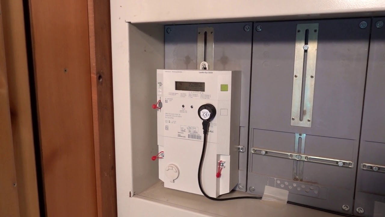

Die M-Bus Schnittstelle konnte ich zwar aktivieren, aber ich habe das nun anders gelöst. Das
frient Electricity Meter Interface 2 LED
liest mir über die optische Schnittstelle den Stromverbrauch aus und schickt es an den Home assistant. Für HA ist noch ein Zigbee Adapter notwendig. Das ganze funktioniert für mich mit dem Zähler Landis+Gyr E450 sehr genau. Von Frient gibt es auch ein Interface für die P1 Schnittstelle, das habe ich aber leider mit Home Assistant nicht zum Laufen gebracht.
In welchem Netzgebiet bist du? Weil wir ja schon gehört haben dass in einigen Netzgebieten die optische Schnittstelle nicht freigegeben wird.
Energie Netze Steiermark
Spannend, gerade da haben wir gehört, dass die optische Schnittstelle nur für den Servicetechniker zur Verfügung steht.
Ich denke, wenn es da keine gesetzliche Vorgabe gibt, dann macht jeder Netzbetreiber was er will. Mal schauen wann das kommt. Der APG Chef war ja schon ganz klar mit seiner Aussage, dass der „Smart Meter nicht der große Wurf war … und man besser regulieren hätte sollen“.
Nur um sicherzugehen. Auf dem Smart Meter blinkt eine LED alle 1000 Einheiten. Genau da drauf sitzt mein Lesekopf. Es gibt anscheinend noch eine weitere optische Schnittstelle am Gerät. Nur damit wir hier vom Gleichen reden.
Ahh. Die optische Schnittstelle ist das mit der runden Ausnehmung, wo man mit einem Magnetring einen Lesekopf anbringen könnte … wenn die Netzbetreiber das erlauben würden. Anbei ein Video dazu. Deine Lösung ist neu für mich. :slight_smile:
Aktuell ist die offizielle Kundenschnittstelle der RJ12 Anschluss, für den man einen Freigabepin benötigt. Manche sind stromführend und andere nicht und wenn man dann keine Steckdose im Zählerschrank hat (was meistens der Fall ist), dann ist ein größeres Akkupack nötig oder man lässt eine vom Elektriker installieren.
