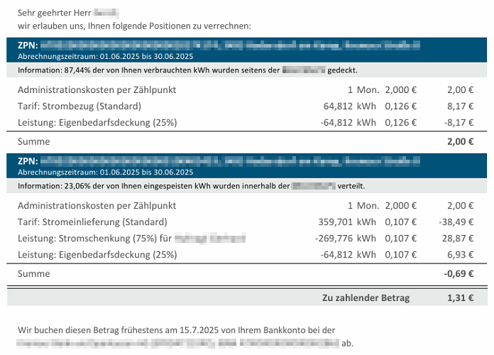

Hallo zusammen, habe mich jetzt versucht einzulesen mit dem Zero-Erklärbär. Verstehe ich das so, dass ich je nach Durchrechnungszeitraum - meine, der EEG/BEG verkauften, kWh mir selbst schenken kann?
Ich verkaufe in die EEG/BEG 900kW und kauf 300kW, bedeutet auf der Rechnung bekomme ich nur 600kW vergütet und zahle für 300kW nur die Netzgebühren + Gebühren der EEG/BEG?

Leichte Korrekturen:
Wenn das nur ein Zähler / Erzeuger ist:
300 kw bekommst du dann von dir Zero geschenkt (wird auch angedruckt)

Wenn Bezug und Lieferung jeweils per Einzelrechnung ausgeschickt werden - ok, aber ich sehe hier mehr die Möglichkeit einer 1. Umsatzminderung und 2. einer zusätzlichen Einsparung für Einspeiser. Zum einen wird der zB. nächtliche Stromzukauf eines Mitglieds aus der EEG/BEG mit der von ihm in die EEG/BEG eingelieferten Menge gegenverrechnet (hier zB. ohne Gebühr, 1:1 quasi), was den Vorteil hat, sich hier wiederum 1,9 ct/kWh zu ersparen (bei den Tarifen laut Beispiel).
Das Peer2Peer wäre seitens der EEG/BEG eine Schenkung an Dritte. Jeder Einspeiser hätte die Möglichkeit 100% der von ihm verkauften Menge Strom an sich und/oder mehrere Mitglieder zu verteilen (min. 25% / max. 100%). Laut Beispiel würde Einspeiser A mit Bezieher B sich ausmachen, wieviel Bezieher B für die 269,78kWh Einspeiser A bezahlt (hat dann grundsätzlich nichts mehr mit der EEG/BEG zu tun). Macht natürlich mehr Sinn, wenn die „Kluft“ zwischen Bezug und Vergütung größer wird. Grundsätzlich könnte Einspeiser A von Bezieher B in diesem Beispiel ebenso 12,6 ct/kWh verdienen. Bezieher B zahlt nicht mehr als sonst, Einspeiser A bekommt aber mehr als die reguläre EEG/BEG Vergütung.

Laut unserem Steuerberater darf die Rechnung für Bezug und Einspeisung nicht gesammelt erstellt werden. Deshalb gibt es auch die Einzelrechnungen.
Zero ist bei uns auch auch so - das was an dem Tag von der EEG/BEG abgenommen wurde, steht für die Verschenkung an bis zu 10 Zählpunkten zur Verfügung. Hier gibt es eine Steuerersparnis und im Fall für den EEG Strom auch die Ersparnis auf Netzgebühren und Abgaben von zusätzlichen 5-6 ct/kWh.
Peer2Peer wird wahrscheinlich sehr ähnlich zum Schenken in BEGs sein, nur gibt es dann eine 1:1 Beziehung und das kann gut, aber auch nachteilig sein. Je nach Anlagengröße und Verbrauchsmenge. Es wird aber ziemlich sicher eine 1/4h Zuordnung geben wie in Energiegemeinschaften und alles was dann nicht abgenommen werden kann, wird an den Reststromabnehmer gehen.
Was nur mit der Umsatzsteuer zu tun haben kann, sofern man denn eine anführen muss - oder auf Wunsch des Finanzamts oder der eigenen Mitglieder (speziell Firmen werden das so benötigen). Ein nicht „dürfen“ kenne ich nicht. Aber eine Trennung ist mit Sicherheit leichter administrierbar. Eine klare Darstellung mit Saldenhinweis finde ich aber generell gut.
Du meinst Peer2Peer lt. Gesetzesentwurf. Wenn man das selbst innerhalb einer EEG realisieren kann - ist eine „Schenkung“ an X-Zählpunkte eigentlich gleich Peer2Peer für Bezieher. Innerhalb einer EEG ist der Abrechnungszeitraum für die Verteilung entscheidend. Liefere ich in einem Jahr 1MWh in die EEG, könnte ich, sofern mir die EEG die Mittel dazu zur Verfügung stellt und 1x pro Jahr abrechnet, meine MWh zu meinen Konditionen an andere Mitglieder, mit denen ich eine private Vereinbarung treffe, verkaufen. Die Mengenaufteilung ist ja „virtuell“, da 100% der eingekauften Menge an MWh in die EEG ja auch zu 100% verkauft wird. und ob jedes Mitglied jetzt 1,5% von meiner MWh bekommt oder 10 Mitglieder 10% - ist eigentlich wurscht… für verschenkten Strom, bzw. „Peer2Peer“ Geschäfte innerhalb der EEG, wird seitens der EEG nichts vergütet - eventuell nur eine „Schenkungs- bzw. Teilungsgebühr“ eingehoben. Ich sehe da großes Potenzial für beide Seiten. Überhaupt wenn die PV-Vergütung in den nächsten Jahren fallen, bzw. eine Gebühr fürs Einspeisen kommen sollte. Da könnte eine EEG/BEG dann mehr Dreh- und Angelpunkt für günstige und grüne Energiegeschäfte werden.
