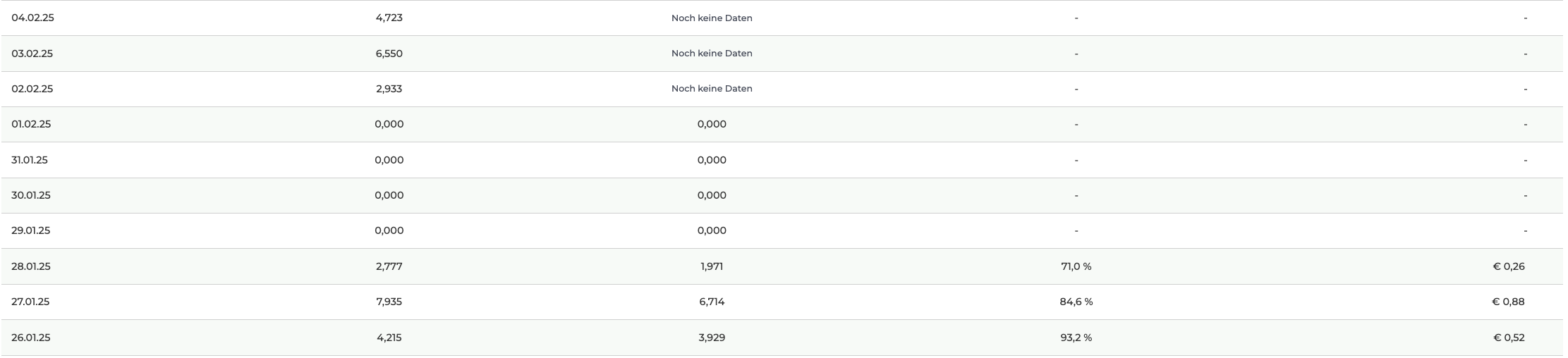

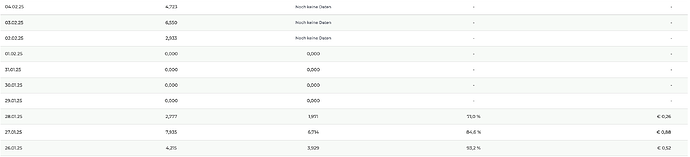

Das ganze sieht dann so aus:

Bei mir tritt exakt dieses Problem seit 15.1.2025 auf. Netzbetreiber sind die Wiener Netze. Seitdem nur 0 kWh Verbrauch.

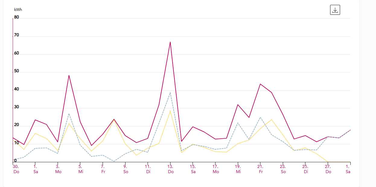

Hallo tze42, Also bei Smartmeter / Wiener Netze sehe ich alle meine Verbrauchsdaten, siehe Screenshot. Im eg-austria Portal stimmen die Daten jedoch seit 15.1. nicht.

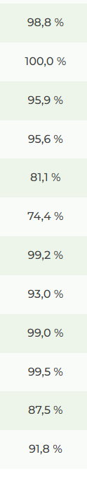

Wiener Netze: ja, neue Daten sind gekommen. Jänner passt. Im Feber gibt es eine Lücke 27.2.-1.3. und im März passt 2.-11.3. danach keine Daten. Und ja, Jänner war gut, bei mir 84% Abdeckung durch EG. Weiter so :slight_smile:
