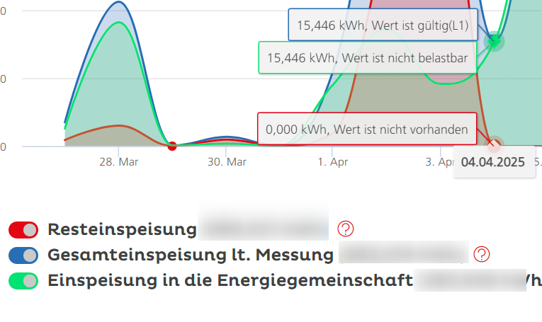

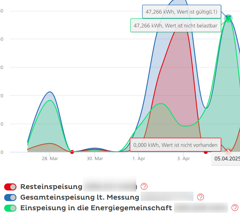

Finde ich spannend. Laut unseren Infos gibt es an den 2 Tagen keine L1/L2 Messwerte und da ist es dann auch nicht möglich an der BEG teilzunehmen.
Unten 2 Screenshots aus dem Portal der zwei Tage bei mir im EG Portal alles 0.
