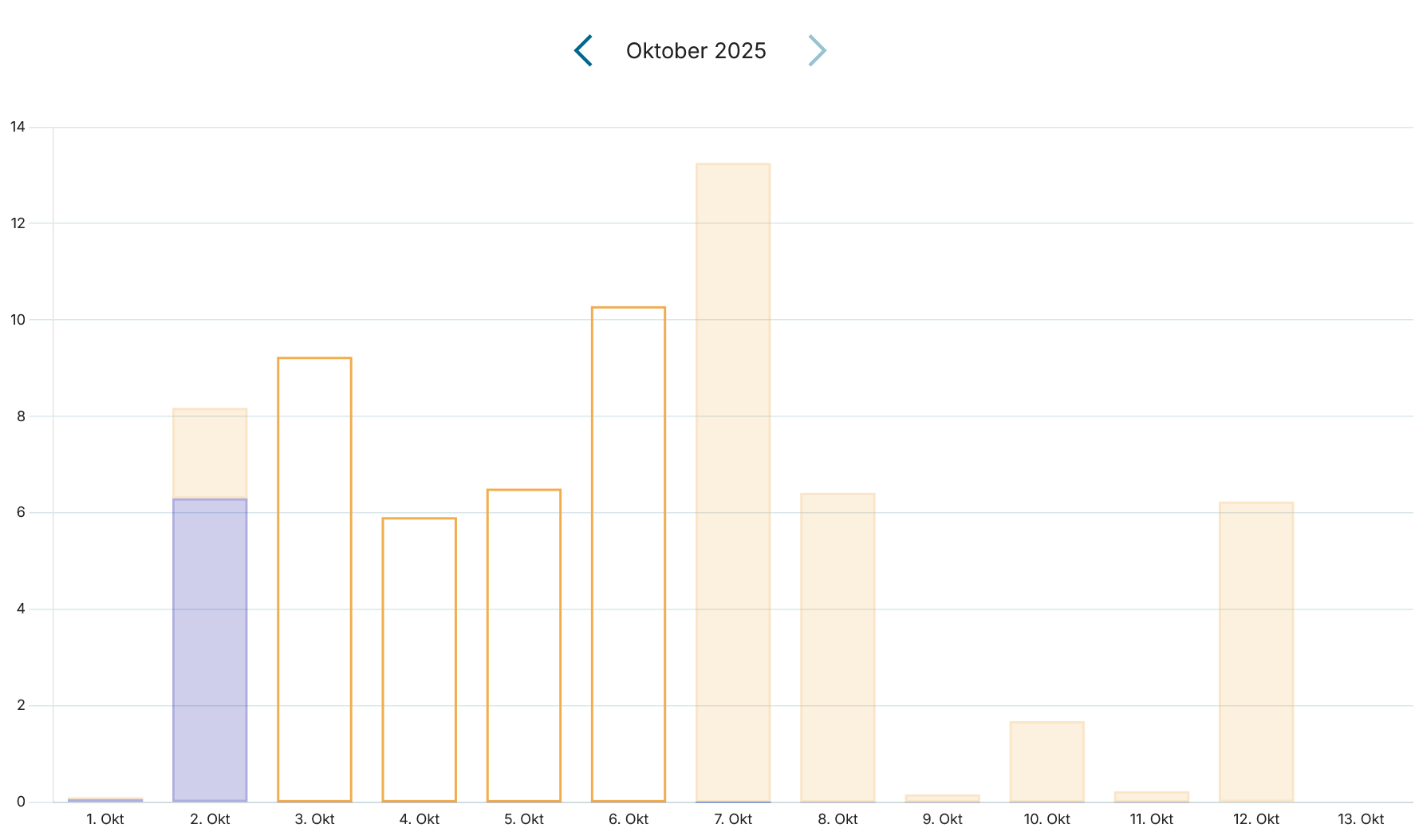

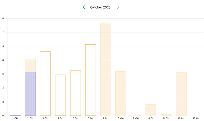

bei uns gibt es seit 25.09. eine EEG und im Portal sind seitdem die Werte etwas seltsam.
Laut Anlagen Information sollte ich zu 95% aus der BEG beziehen und zu 5% aus der EEG, aber seit 25.09. beziehe ich nur noch 5% des gesamten Stroms aus der EG. (laut Portal)
Kann ich davon ausgehen, dass dies noch unvollständige Datensätze sind?
edit:
hab jetzt gesehen, wenn ich nur BEG wähle noch keine Daten für diese Tage vorhanden sind und bei der EEG scheinbar schon. Somit wird es wohl einfach an den unvollständigen Daten liegen.
Danke und schönes Wochenende
Quantenpommes
Bin erst kurz dabei und verstehe bei der Abrechnung sowieso nur Bahnhof. Werde auf die erste Jahresabrechnung warten.
Was mich allerdings nun doch etwas stutzig macht ist die Visualisierung von NetzOÖ. Dort beziehe ich scheinbar seit 03.10.25 nur noch vom Netz.
ist am dritten Oktober irgendetwas passiert?

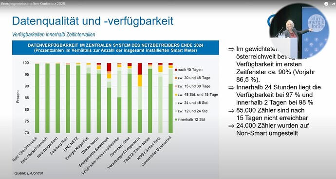

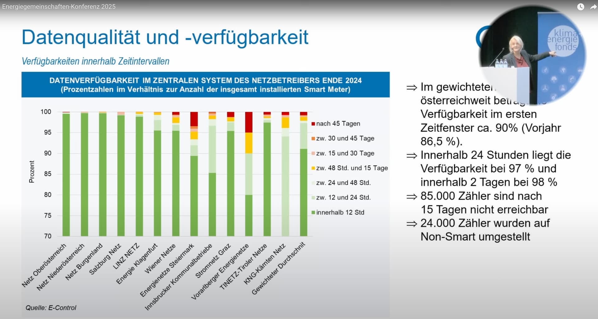

Für die BEG gibt es mindestens 16 Tage Verzug bis die Aufteilungsdaten geliefert werden.
Jeder Netzbetreiber hat in der BEG bis zu 15 Tage Zeit die Smart Meter Daten zu liefern und wenn für einen Zählpunkt die Daten dann nicht da sind, dann fällt dieser für diesen Tag aus der Aufteilung raus.
Die EEG Daten berechnet der Netzbetreiber selber und da ist in der Regel die Netz NÖ recht schnell und bei der E-Netze Steiermark muss man da in manchen EEGs auch schon mal 2-3 Monate warten. Die unzufriedenstellende Situation sieht man auch gut in der auf der Energiegemeinschaften Konfernenz gezeigten Grafik. Am schlechtesten sind die Vorarlberger Energienetze gefolgt von der E-Netze Steiermark.
