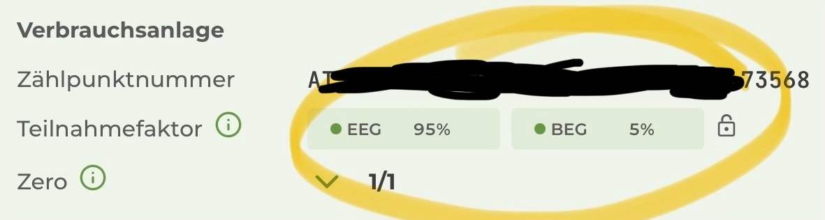

Was tun wenn BEG und EEG Schlüssel wahrscheinlich nicht okay sind?
Ich habe bei einem der Zähler derzeit einen massiven Überhang bei eeg.
Heißt ich bekomme in der Nacht keinen Strom mehr weil in eeg NUr Pv Strom ist.
Was tut man dann?

Entschuldigt die späte Antwort. In der Regel waren die genannten Einstellungen kein Fehler, sondern der anhand der Prognosen optimierte Wert.
Wir hatten z. B. für ein paar Tage weniger Windkraft, wodurch sehr viele aus der BEG in die EEG geregelt wurden. Inzwischen hat sich das wieder geändert und viele wurden wieder stärker in die BEG geregelt. Durch die wöchentliche Anpassung gab es hier eine gewisse Verzögerung, aber jetzt sind wir endlich bei der täglichen Anpassung angekommen. :slightly_smiling_face:
Der Optimierungsalgorithmus basiert auf einer Kostenfunktion. Aktuell ist es oft so, dass nur wenige Cent darüber entscheiden, ob jemand stärker in der EEG oder in der BEG ist. Wenn also z. B. die BEG um wenige Cent besser ist, schiebt der Algorithmus teilweise alles (also 99 %) in die BEG, weil das rechnerisch das Optimum ist.
Allerdings ist der Verbrauch oft schwer vorherzusagen, vor allem wenn, wie bei @HelmutF, an manchen Tagen ein Auto geladen wird. Daher werden wir hier nachbessern und bei so knappen Entscheidungen den TNF eher bei 50:50 belassen, da es unterm Strich kaum einen Unterschied macht.
