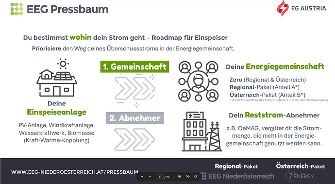

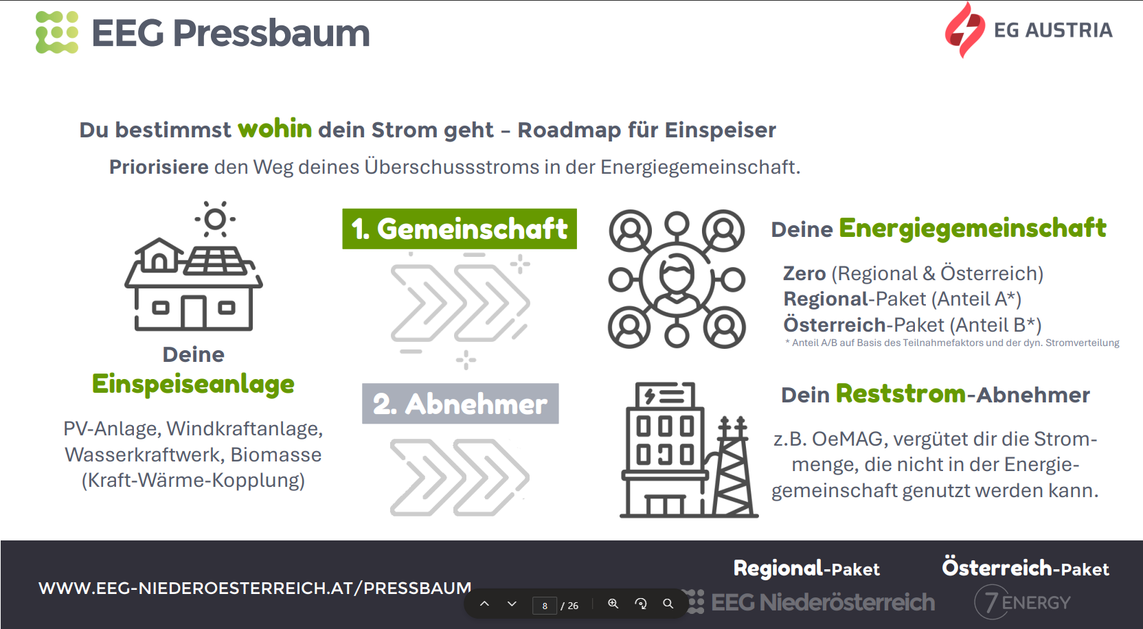

Seit kurzem sind die April Daten vollständig und ich sehe, dass nur 17,5% meines eingespeisten Stromes verkauft wurden. Was passiert mit dem Rest.
Den Rest nimmt dein Anbieter bei dem du den Abnahmevertrag hast (z.B. Oemag).
Es ist leider nicht alles ganz intuitiv → wir versuchen es dennoch so einfach wie möglich, im Rahmen der vorgegebenen Möglichkeiten zu machen (zB technisch) und der Vorstand darf/muss möglichst im Sinne der Gemeinschaft entscheiden.
Auf Seite 8 der Präsentation (gilt natürlich nicht nur für Pressbaum) findest du das ganz gut erklärt:

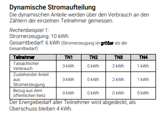

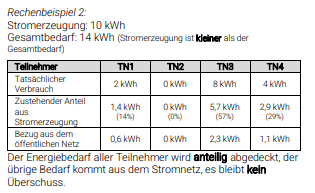

Dynamische Aufteilung ist hier erklärt und auch in den Vertragsunterlagen, die du bei Beitritt zu Kenntnis genommen hast:

Naja, das Beispiel oben, da gibt’s keine reinen Verbraucher
Ich glaube, ich stehe so wie die anderen auf der Leitung
Kannst du deine Frage etwas genauer formulieren?
https://forum.eg-austria.at/uploads/default/original/1X/c1340c0f96be9bcb0d3956b7bf2fd6aa71ecb5bc.png
In diesen Beispielen gibt’s keine Consumer, der ganze Strom wird an Einspeiser verteilt.
negativ. TN 1-4 sind Verbraucher.
und in diesem Fall (Überproduktion) geht der Überschuss an die jeweiligen Rest-Stromabnehmer z.B. ÖMAG.
