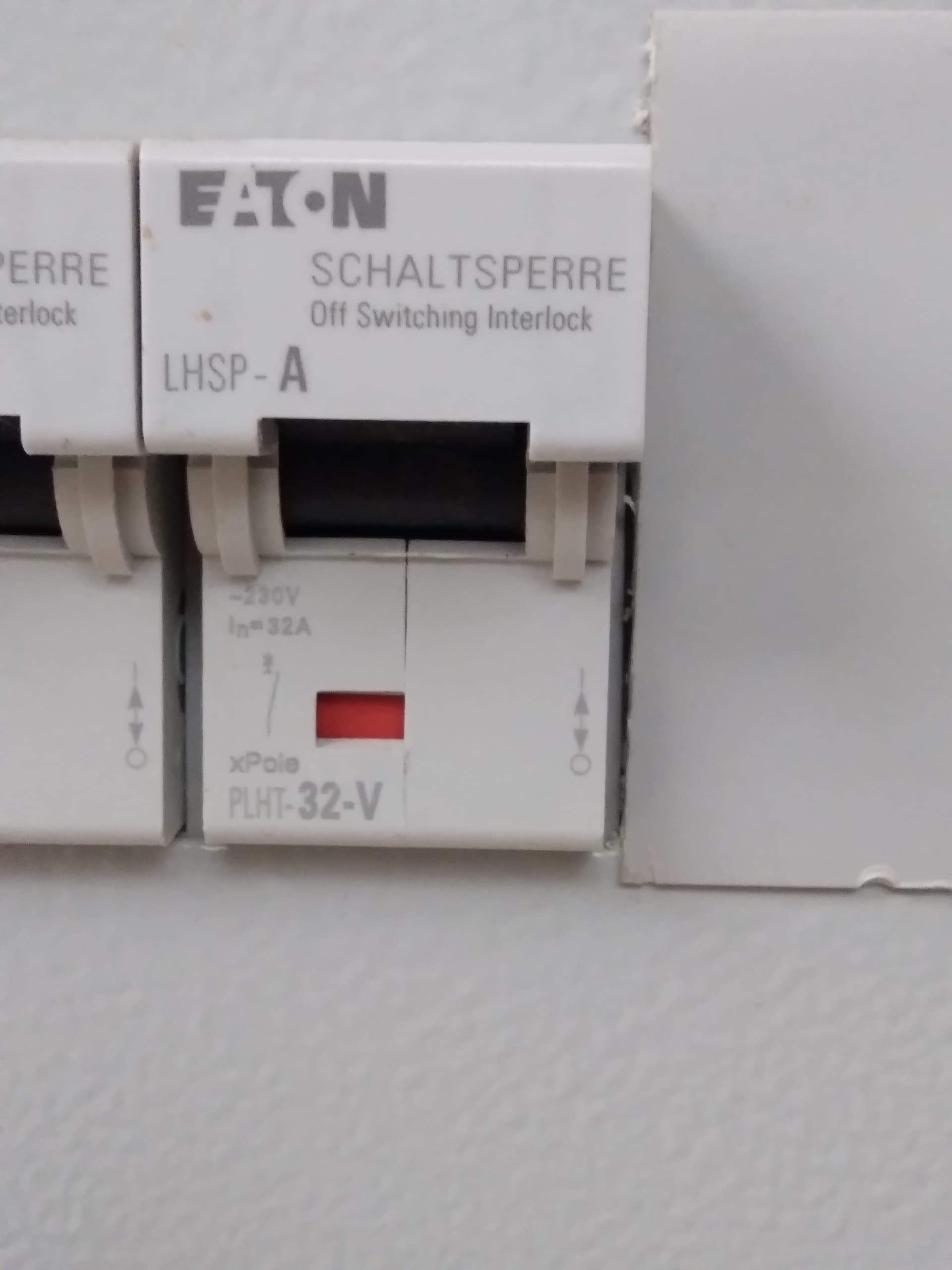

Wenn die zugesagte Netznutzung / Netzbereitstellung nirgends in Unterlagen angegeben ist, dann ist ein heißer Tipp nachzusehen, welche Vor/Nachzählersicherungen (je nach EVU-Vorschrift) verbaut sind. Sollten Vor- und Nachzählersicherungen im Zählerschrank verbaut sein, so ist die kleinere Dimension anzunehmen. Ich habe in manchen Zählerschränken auch schon mal einstellbare gesehen. Da ist dann ein kleiner Einstellschalter vorhanden der eben mit den entsprechenden Stromgrenzen beschriftet ist.
Es müssen jedenfalls Sicherungen im verblombten Bereich sein.
Die zugesagte Netzbereitstellung entspricht in etwa:
25A - 4kW
35A - 7kW
40A - 12kW
50A - 20kW

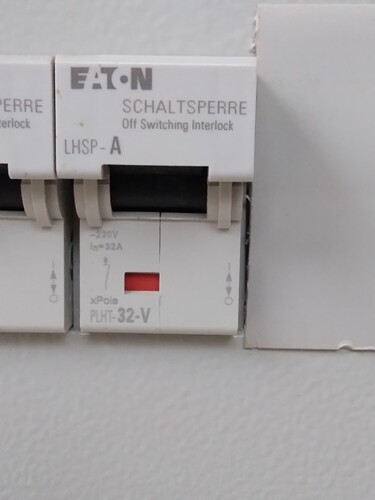

Ich habe 3 Sicherungen a 32A - müssten dann so ca. 6 kW sein:
Habe soeben die Bestätigung von der Energie Steiermark bzgl. Netzbereitstellungs-/Vertragsleistung bekommen: sind 8.6 kW
