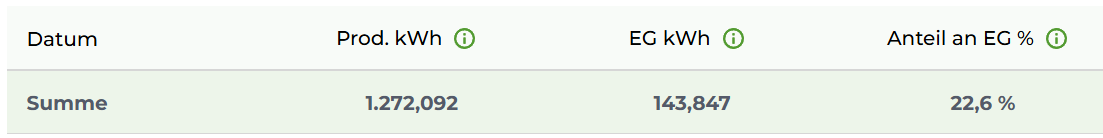

Hi
ich habe mir mal die Jahresübersicht 2024 angesehen. Der %-Wert wird falsch berechnet. Sollten 11,3% sein.
lg
@PeterTheOne hat schon an einem Quick-Fix gearbeitet.
Wir benötigen auch noch eine Implementierung für das Problem, dass die Summe der Messwerte mit den EG-Werten im Fall von fehlenden Daten nicht die Prozentwerte berechnen läßt.

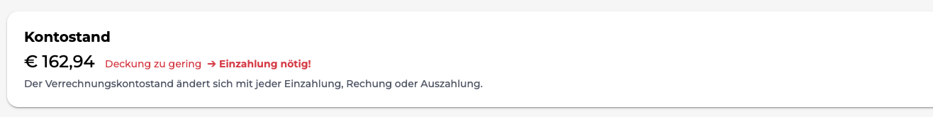

Auch der rote Schriftzug „Einzahlung nötig“ ist super. Beim Nachrechnen war ich noch ein paar € im Plus. Evt. sollte man auch hinschreiben so und so viel einzahlen. Wobei ja auch nirgends definiert ist wieviel man im Plus sein soll. Initial 100€, aber dann?
Super, danke für das Feedback!
Der rote Text ist ein erster Schritt, hier kommt demnächst noch mehr. Wenn du auf den „Einzahlen“-Knopf klickst, siehst du schon jetzt einen Einzahlungsvorschlag. In dem Vorschlag ist bereits ein kleiner Buffer eingerechnet. Und wir arbeiten an einer detaillierten Auflistung, welche Zahlungen zu erwarten sind und wie sicher der Einzahlungsvorschlag zusammensetzt.

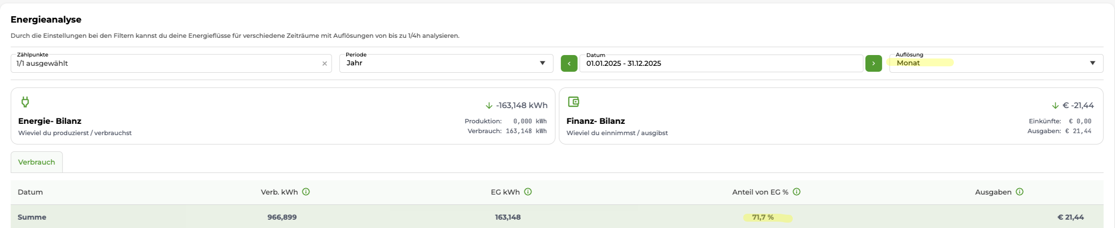

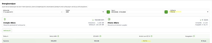

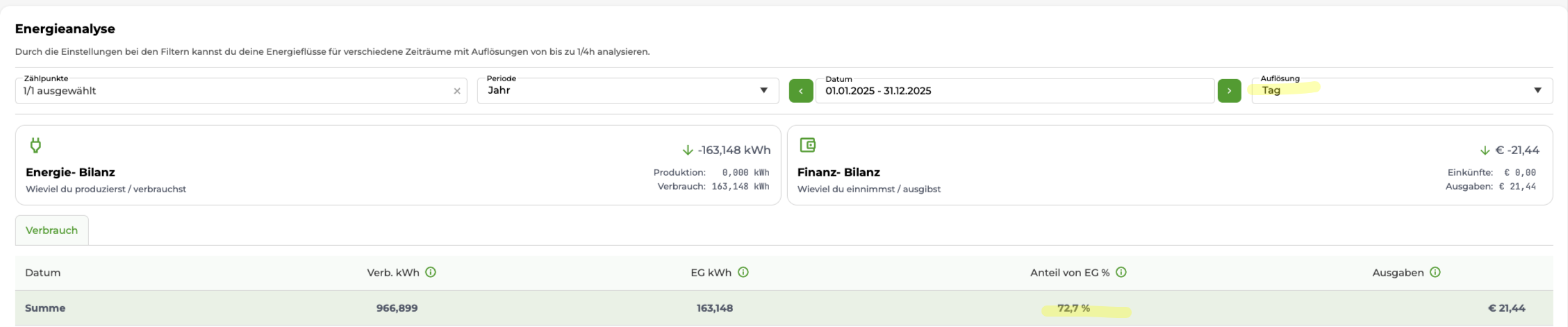

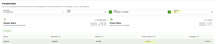

Mir ist eben ein Bug beim %-Anteil der EG aufgefallen. Bei Ansicht Monat vs. Tag werden unterschiedliche Werte angezeigt/errechnet - bei mir sinds z.B. 71.7% vs. 72.7% wenn ich die Ansicht ändere.
Errechneter Wert auf Basis vorhandener Werte wäre 72,9%.

Bei mir ist trotz höherer Einzahlung als notwendig, (min. €80, €100 wurden eingezahlt) die rote Meldung immer noch da?!
Sollte nicht passieren. Wenn es Morgen noch nicht verschwunden ist oder noch Mal passiert, bitte melden!
Meldung ist heute verschwunden.
