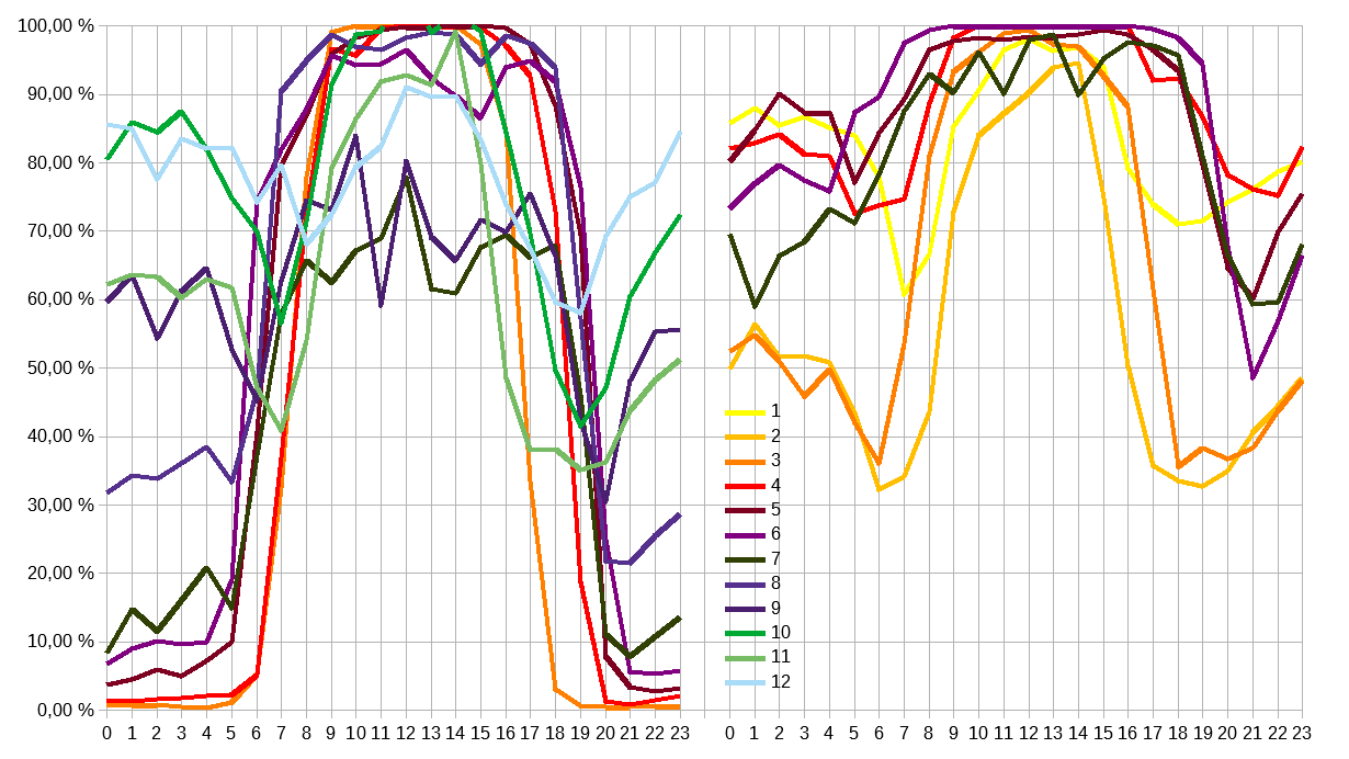

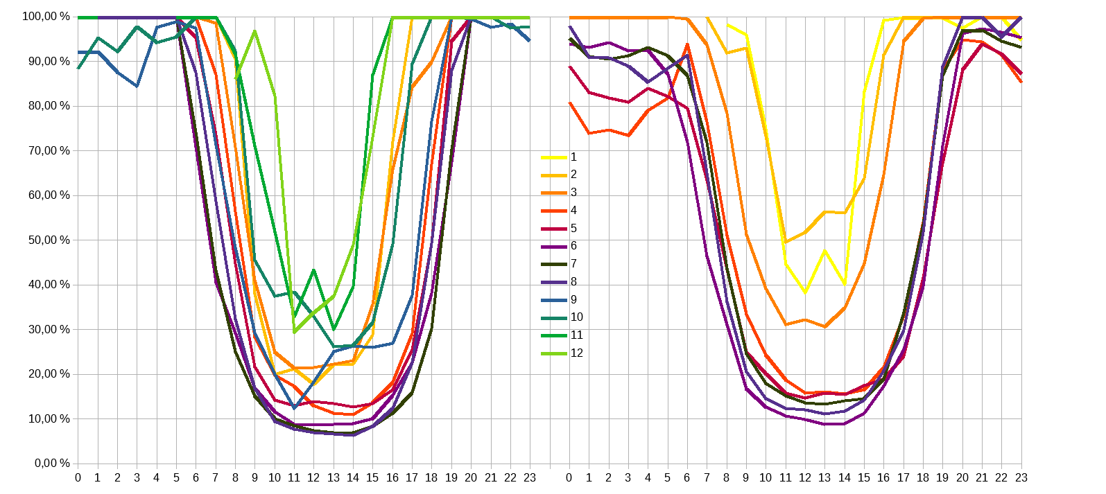

hier ich habe mir aus meinen 15-Minuten-Werten meines Einspeise- und meines Bezugszählpunktes selbst Duck Curves „gestrickt“:
  1. Einspeisung bzw. Einlieferung von Strom in die BEG:
    Der linke „Block“ enthält die Daten aus 2024, der rechte aus 2025.
    Jede Kurve (bezeichnet mit 1 bis 12 lt Legende) bezeichnet ein Monat.
    Die x-Achse (0 - 23) bezeichnet die Stunden eines Tages. Die y-Achse ist der prozentuelle Anteil meines eingespeisten Stroms, den ich in der BEG „untergebracht“ habe.
    Wenn man sich das heurige Jahr (rechts) anschaut, sieht man zur Mittagszeit nur von Jänner bis März (also solange keine die PVs nur wenig produziert haben) eine halbwegsige BEG-Quote zur Mittagszeit. Ab April hängen die Kurven tagsüber recht weit durch (aber doch tendenziell weniger als 2024) – es ist also sinnvoll Verbrauch bzw. Batterieladungen in die Mittagszeit zu verlegen, weil man zu der Zeit eh recht wenig Strom in die BEG hineinbringt.
  2. Verbrauch bzw. Versorgungsgrad aus der BEG:
    Wieder links 2024, rechts 2025. Jede Kurve ist ein Monat.
    Erstens sieht man dass im Laufe des 2024er Jahres der Versorgungsgrad in den Nachtstunden zunimmt (wohl durch Aufnahme von Wasser- oder Windkraftwerken in die BEG).
    Mit Ausnahme von Jänner und Feber hatten wir 2025 tagsüber durchwegs einen Versorgungsgrad aus der BEG von >90%.

Sehr schöne graphen, danke für deine tolle Arbeit!
genau soeingraph wär gut wenn irgendwo automatisiert im webportal angezeigt werden würde, nicht nur für die BEG sondern auch für die EEGs, vlt dann dynamisch noch feingranularer einstellbar, z.B. über 4 Wochen jeweils eine wochenkurve.

Ich denke wenn diese Duck curves automatisiert auf der Webseite Präsentiert werden, kann es durchaus dazu beitragen das viele ihren Verbrauch und Batteriespeicher optimieren.

Wie hast du das gemacht? Gibt’s dazu code, den du sharen könntest/würdest?
da gibts leider keinen Code dazu. ich habe die grafiken in einer simplen Tabellenkalkulationssoftware („Calc“ aus der LibreOffice-Suite) erstellt – aber mit MS Excel müssts genauso gehen… (Ich mag nur MS Office prinzipiell nicht, weil ich die Menübalken dort elendig unpraktisch und unübersichtlich finde. Ich stehe auf das old-school Dropdown-Menü in LibreOffice.)
Ausgangspunkt sind jeweils die 15-Minuten-Daten der Gesamteinspeisung und der Einlieferung in die BEG. Diese Daten habe ich dann mittels zweier Pivot-Tabellen so aufgearbeitet (bzw. aufarbeiten lassen), dass ich für jedes Monat den Strom hatte, der von 0:00-1:00, von 1:00-2:00, von 2:00-3:00, etc. eingespeist wurde.
Und der Graph oben ist dann „einfach“ der Quotient aus den korrespondierenden Zellen (= gleiches Monat, gleiche Stunde).
Diese Erklärung oben liest sich komplizierter als es eigentlich ist.
