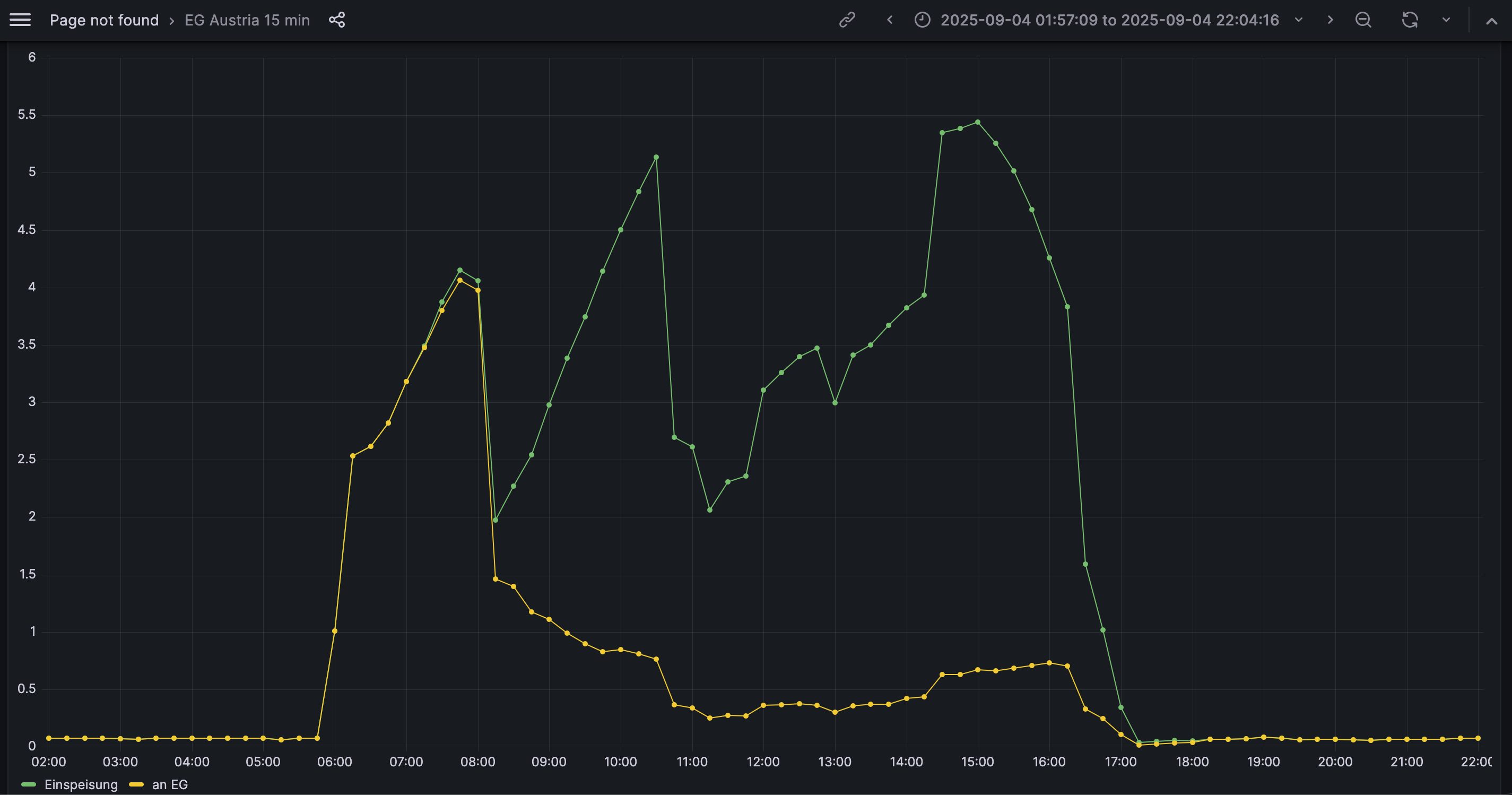

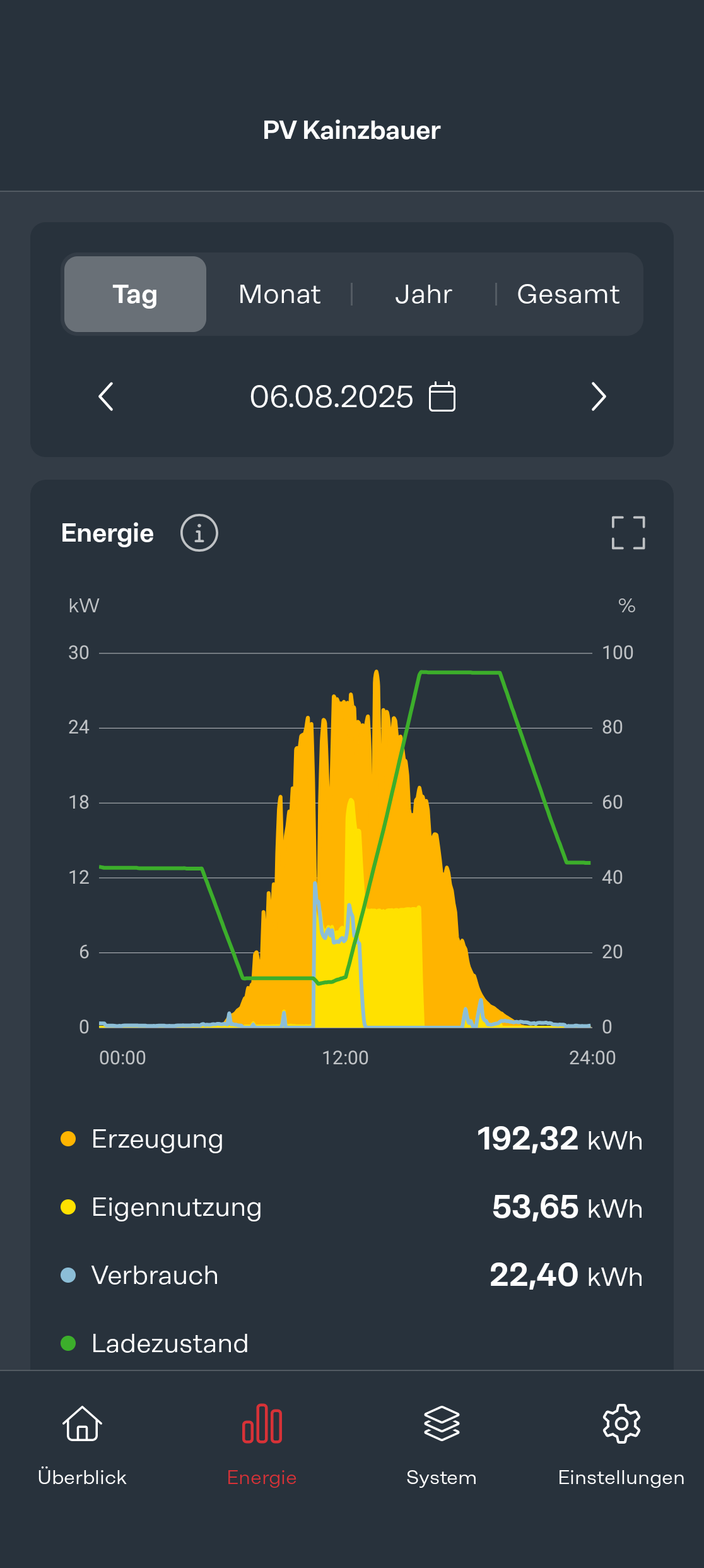

Im Sommer hab ich begonnen mir eine grobe Strategie zur automatisierten Vermeidung der Mittagsspitze bei der Einspeisung zurechtzulegen. Damals war das Bonusprogramm für die Nacheinspeisung noch kein Thema. Auch der effiziente Zugang zu den Viertelstundenwerte der EG war noch nicht so bekannt, aber die Stichproben übers Portal waren vielversprechend.
Nachdem jetzt alle Viertelstundenwerte der letzten 2 Jahre in der lokalen Datenbank gelandet sind, hab ich mir ein paar Tage konkret angeschaut. Z.b. der wolkenlose 4. September 2025 sticht heraus. Hier als Raintank Snapshot:
  • 06:00 Beginn der Speicherentladung bei Sonnenaufgang
  • die PV steigt dann ebenfalls mit ein, um 08:00 werden 18 kW Richtung Netz geschoben
  • die Einspeisung landet nahezu zu 100% in der EG (grüne und gelbe Linie nahzeu deckungsgleich)
  • 08:15 Speicher hat Pause, nur noch die PV speist ein, der EG Anteil sinkt stetig
  • 10:45 Speicherbeladung startet, Lieferung an EG halbiert sich ungefähr
  • 14:30 Speicherbeladung endet
  • 16:30 E-Auto laden beginnt
was schaut heraus - eine grobe Abschätzung:
  • Mittags während der Speicherbeladung hätte ich wohl ca. 10,5 kWh in die EG einspeisen können
  • stattdessen habe ich in diesem Zeitraum ca. 5,25 kWh in die EG geschoben
  • aus dem Speicher gingen in der Früh ca. 22 kWh zusätzlich direkt in die EG
Learnings für 2026:
  • meine Speicherentladung muss rechtzeitig vor Sonnenaufgang fertig sein, um die Bonuspunkte mitzunehmen (nona :slight_smile: )
  • ordentliches Peakshaving - eher netzdienlich als EG-dienlich?
  • Risiko dass die Prognose daneben liegt, der Speicher leer ist und die PV noch nicht genug liefert: ja, kann passieren an einzelnen Tagen
In Summe hat das heuer bereits gut funktioniert, nur das Speicherentladungsfenster muss zeitlich nach vorne. Kann sich natürlich alles ändern wenn plötzlich jeder in der EG anfängt vor Sonnenaufgang den Speicher zu leeren. Allerdings dürfte alleine das technische Potential dafür recht überschaubar sein, welcher Hersteller kann das Out-of-the-Box?

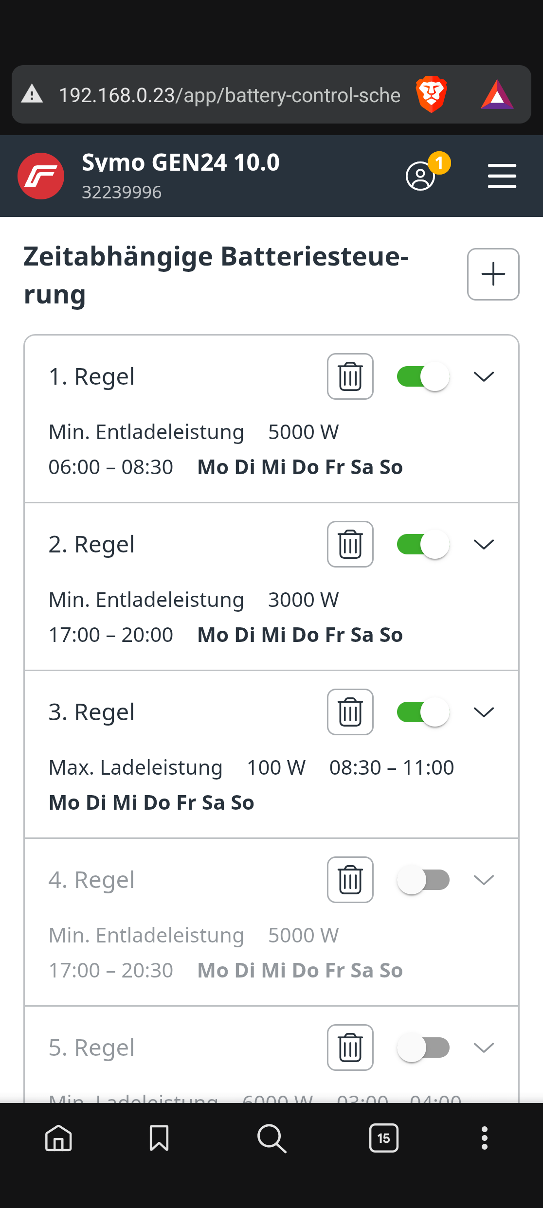

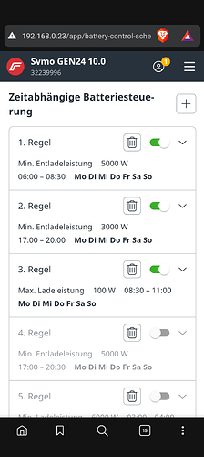

ich hab hier seit ein paar Monaten eine zeitgesteuerte Low-Tech-Lösung in Betrieb. Ist schnell eingestellt, braucht keine Programmierung und ist nicht anfällig für Sicherheitsprobleme. Natürlich spielt das nicht alle Stückerl und man muss hin und wieder etwas umstellen. Aber es ist besser, als die Speicher kaum genutzt herumstehen zu lassen. Das propagieren wir auch in unserer EEG…

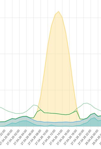

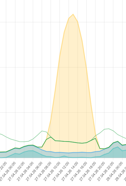

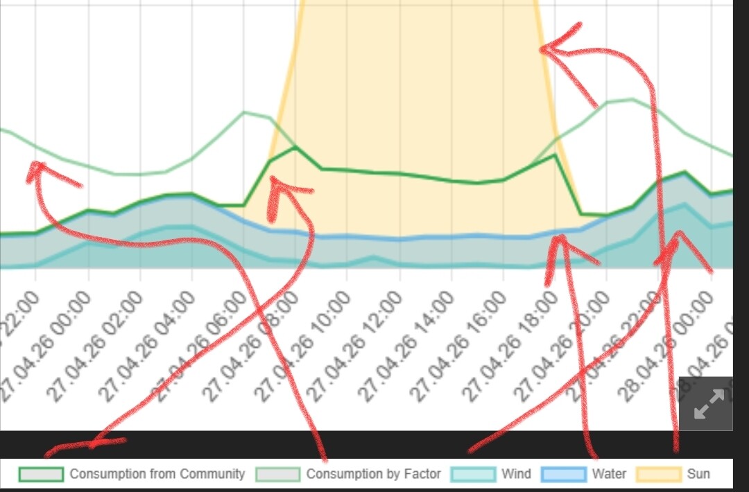

Hallo @Chris1
ich habe mir da gerade so die Spitzenbedarfe für die BEG angeschaut und das passt sehr gut mit deiner Abschätzung der Unterdeckung überein.
Aus meiner Sicht sollte das „Nacht sein“, aber mit der bisherigen Definition laufen wir da in ein Problem. Deshalb werden wir uns das noch einmal genauer anschauen, weil man sollte auf jeden Fall zusätzlich belohnt werden, wenn man zu Zeiten von hoher Unterdeckung einspeist.
Beispiel:
27.04. Tageslicht: 05:57 - 20:14
Damit wäre bis 6:00 Nacht und ab 20:00 Nacht.
Zu diesen Zeitpunkten gibt es aber praktisch keinen PV-Strom.
Eine besser passende „Nacht“ wäre bis 7:00 und ab 19:00.
16.05. Tageslicht: 5:28 - 20:40 → mit einer Neudefinition wäre dann die Nacht bis 6:30 und ab 19:30.
Danke für die Anregung und ich bespreche das mit den Vorstandskollegen. :slight_smile:
finde ich gut DANKE :slight_smile:

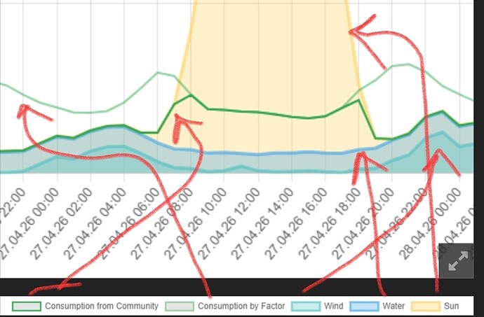

wenn du noch ganz nett bist würde mich die Legende in deiner Zeichnung interessieren.
Das gelbe ist mir eher klar :wink:
Uff peinlich.. am Handy nicht gesehen…
Dann wäre eine massive Unterdeckung bei 0530 - 0630
Und 1930 - 22:00
sind die Erzeuger hier cumulativ oder einzeln?
Kumulativ … also die Mengen der Erzeuger sind übereinander gestapelt. Damit man ein Gefühl für die Y-Aches hat … der Peak ist auf knapp über 15 MWh.
Wind und Wasser werden durch den hohen PV-Überschuss in deren Mengenabsatz reduziert.
