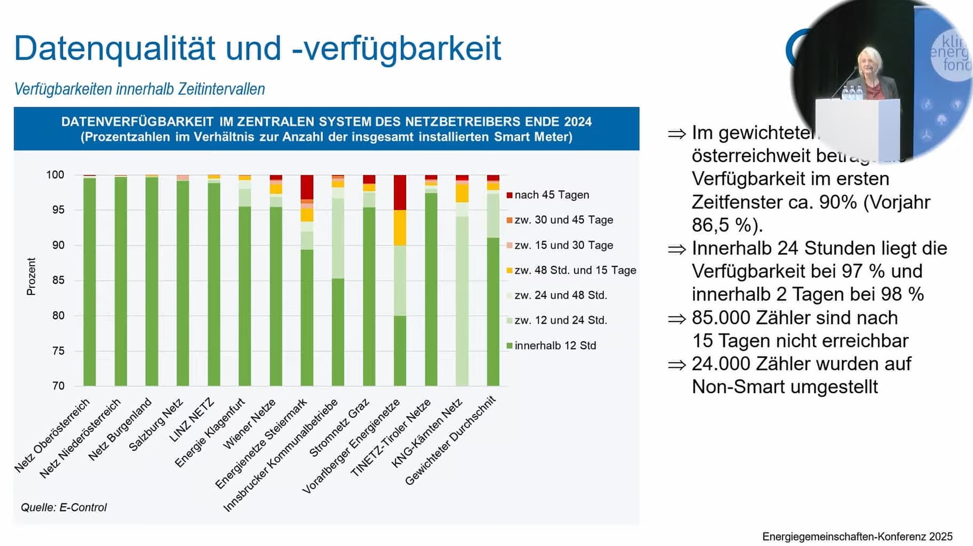

die E-Netze Steiermark war angeblich einer der ersten Netzbetreiber die Smart Meter verbaut haben und die anfänglichen Generationen waren nicht besonders störungsresistent bei der Datenübertragung.
Die Lösung für hartnäckige Datenübertragungsprobleme ist ein Funk-Smart-Meter (mit SIM Karte). Die werden aber ungern eingebaut, weil sie zusätzliche Kosten für den Netzbetreiber verursachen. Trotzdem wäre es meiner Ansicht nach oft die bessere Wahl, als alle 14 Tage eine Person vorbeizuschicken und manuell alles auszulesen.
Mit der Einführung des SNAP wurden nun auch Anschlüsse >5000kWh/a auf 1/4h Messung und Datenübertragung umgestellt. Jetzt kann man den hohen Aufwand für die manuelle Datenauslesung nicht mehr den Energiegemeinschaften in die Schuhe schieben. :wink:
Fakt ist: Die E-Netze Steiermark hat eine der schlechtesten Datenausleseraten und muss nun mit hohem personellen Aufwand das Problem kompensieren.
@Andi Netz OÖ hat eine der besten Datenverfügbarkeiten. :slight_smile:
Youtube: ‚https://youtu.be/A65kw5NnzMg?si=X8J-4LDma1NdDmBp&t=11107‘

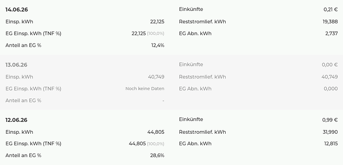

Was heißt ‘nicht vollständig’? Bei mir gibts es jeden Monat 1oder 2 Tage wo es ‘keine Daten’ gibt. Bedeutete das es jetzt keine Abrechnungen mit Austria EG und OeMAG geben wird bis jemand zum auslesen vorbeigeschickt wird?

was ich hier anmerken möchte und so super interessant finde: Das hat mit der Energiegemeinschaft ja grundsätzlich nichts zu tun, doch die Datenprobleme von Netzbetreibern werden so erst “sichtbar” –> interessant, was für Abrechnungen man sonst wohl so bisher immer bekommen hat (Annahmen?!) bissl “verpopot” kommt man sich da als Kunde schon vor…
