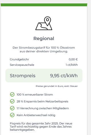

Kosten: wieso kann man für Endverbraucher (noch ohne eigene PV-Anlage) nicht einfach den Preis anführen der dann letztendlich zu bezahlen ist!
Abgesehen von der extrem kleinen Schrift (!!) wo steht: kostet ja eh nur 9,95 ct/kWh geht’s dann noch kleiner weiter mit 1 ct/kWh.
Okay … geht ja noch.
Aber was soll das mit der Steuer?
Was heißt jetzt exklusive Steuer - welche Steuer und wieviel?
Denn ich als Endverbraucher werde ja wahrscheinlich - wie immer & überall - Steuern zahlen müßen.
Oder nicht?
Und wenn doch, wieviel kommt dann noch auf den (Netto)Preis?

weil das nicht für alle gleich ist; netto / brutto ist üblich
genaueres zur Preisfindung/Auswirkung auch hier:
(alter Folder - derzeit gilt ja der Fixpreis)

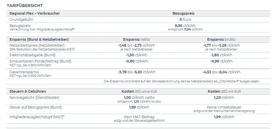

Aber - um zu den Tarifen zurück zu kommen, einfach ist das nicht wirklich:
Verwirrender geht’s dann gleich weiter:
Screenshot 2025-03-19 at 16-32-42 2025_Tarifblatt_Regional-Fix-Verbraucher-1_2
und
Screenshot 2025-03-19 at 16-33-42 2025_Tarifblatt_Regional-Fix-Verbraucher-1_3
Ersparnis von was?
Warum nicht einfach Preis inkl. USt. (Mehrwertsteuer gibt’s nur in der Schweiz …) ?
Bis man aus all den Infos dann endlich mal seinen Bruttopreis herausgefunden hat, vergeht einfach zuviel Zeit.

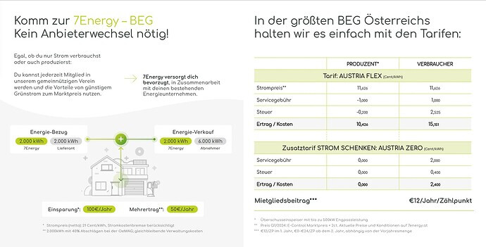

Bzgl. anderes Angebot, was mich als (noch) reinen Abnehmer betrifft, wäre z.B. die BEG Steiermark um 0,35 ct, günstiger - sowie keine laufenden Kosten.
Die wären bei euch 12,- pro Jahr sowie ~ 14,40 pro Jahr (bei geschätzten 1.440 kWh Abnahme).

Naj, sagen wir mal so: ich als Endverbraucher muß (leider) immer den Bruttopreis berappen.
Also Netto + Steuer.
Da fängt es dann schon an: wieviel Steuern bzw. mit welchem Steuersatz?
Dann anstatt einen Endverbraucherpreis (irgendwo in einer Übersicht) inklusive allen Nebengeräuschen (also Netto + Steuern + Mitgliedsgebühr + sonstige Nebengebühren [wie z.B. + 1 ct.je angerechneter kWh), muß man sich alles mühsam zusammen suchen (und das am besten erst dann alle sgefunden nachdem man sich durch endlose Webseiten und Dokumente [pdfs usw.] durch gequält hat.
Am besten dann noch alles in einer 7-9 Punkteschrift …
Verstehe sehr wohl daß es nicht für alle gleich sein kann - gibt eben mehrere „Anforderungsprofile“.
Aber für den einfachen Endverbraucher der sich einfach nur informieren möchte, wird das so nix - sorry.
