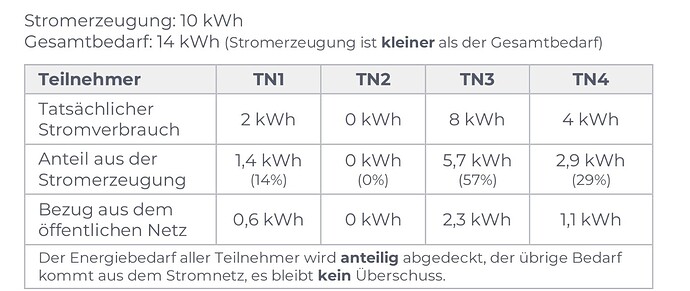

Bitte auch beachten, dass der Verbrauch einem Tagesgang unterliegt. Unabhängig ob man viel oder wenig braucht, sind die Erzeugungsraten auch über den Tag unterschiedlich. Gibt es in der BEG unter Tags einen Überschuss, kann es Nachts zu einer Unterdeckung der BEG kommen.
Daher schwankt natürlich auch der Zuteilungsgrad unter Tags…

Naja, ich sehe das von Anfang an kritisch, Privathaushalte und Gewerbe zu vermischen. Der notwendig Überschuss an Energie ist gewaltig um „alle“ Glücklich zu machen. Gibt es um 19 Uhr 100kw an Überschuss (zB bei 10 Gewerbe und 90 Privathaushalte) dann kann es leicht sein, dass 80-90% die Gewerbe „fressen“ weil deren Verbrauch in Relation viel höher sein kann. Ebenso wenn ich eine PV-Anlage mit 500kWp einspeisen lasse und 10x 10kWp, wer wird mehr PV-Strom in einer EEG/BEG absetzen??? Umso größer solche „Mischformen“ sind, umso weniger Sinn macht das für mich.

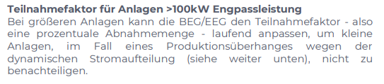

darum gibt es diesen Passus (zB. Auszug aus dem Tarifblatt_Fix-Wind)
Guten Morgen, wie immer bei solchen Sachen - „kann“, somit weiß niemand ob es auch in der Realität so gehandhabt wird (generell, auf alle EEGs und BEGs bezogen). Ist kein so einfaches Thema - selbst bei dem Passus, dann hab ich halt 5 Gewerbe mit jeweils 100kWp und 95 Privathaushalte mit 7,5kWp.
Dann hast kA ~1200 kWp Leistung wobei ~40% von den 5 Gewerbe kommen. Bei 1000kw Einlieferung und 600kw Abnahme ist der Anteil eines Gewerbes 5% (~50kw) und eines Privathaushalt 0,4% (~3,7kw) - jeder wird ca. 50% seiner Einspeisung in diesem Beispiel los. Bin aber eher ein Freund von 95 Privathaushalten, weniger von Gewerben. Ich hab so den Gedanken eine EEG/BEG für rein Gewerbe macht viel mehr Sinn - ganz anders skalierbar.
Genauso mit dem Bezug gerechnet - kann es natürlich auch einen solchen Passus geben, jedoch wenn 95 Haushalte den gleichen Prozentsatz bekommen, wie 5 Gewerbe - gefällt mir persönlich nicht. Gewerbetarife sind - nachdem was ich weiß - sowieso unter 10 Cent (eine BEG-Mitgliedschaft macht hier ja überhaupt keinen Sinn „mehr“). Ich sag ja nicht, dass eine Mischung misst ist - ich hinterfrage nur diese Möglichkeit - man weiß ja nicht, wie darauf geachtet und wie konsequent nachjustiert wird.
