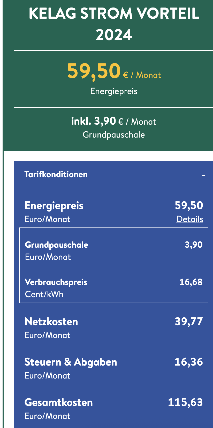

Ist folgendes seriös oder habe ich hier einen Fehler gemacht? Als Bezug habe ich Kelag (16,68ct/kWh) mit 4000kW Verbrauch genommen - habe es GPT ausrechnen lassen :wink:
Nur Kelag Mit EG Austria (20 %)
Stromkosten 667,20 € 613,68 €
Grundgebühr (12 Monate) 46,80 € 46,80 €
Netz + Abgaben 477,24 € 477,24 €
EEG-Mitgliedsbeitrag 12,00 €
Netzkosten-Ersparnis –27,05 €
Gesamtkosten pro Jahr 1.191,24 € 1.122,67 €
Ersparnis pro Jahr ca. 68 €
Ich bin mir absolut nicht sicher ob ein 20% Bezug seriös ist. Soweit ich verstehe sind die 28% Netzkostenersparnis nur auf die bezogene Menge - oder?

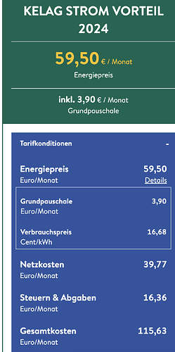

Basis ist Kelag angebot:
Falls es möglich wäre auf der EG-Austria webseite einen „Tarifrechner“ mit Vergleich von ein paar gängigen Anbietern zu haben, würde dies schon sehr viel helfen. Vlt gibt es das ja schon in irgendeiner Form die ich für Normalverbraucher verständlich wären.
