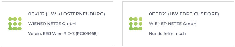

Über welches Umspannwerk du versorgt wirst, findest du bei den Wiener Netzen hier heraus:
Dann gehst du auf Energiegemeinschaften in der EG Austria und suchst die ersten 6 Stellen dieser Beauskunftungskennzahl.
Wenn da steht „Verein…“, dann gibt es die EEG schon. (linkes Beispiel)
Wenn da „Nur du fehlst noch“ steht, wie im rechten Beispiel, oder du überhaupt nichts findest, dann gibt es noch keine EEG.
