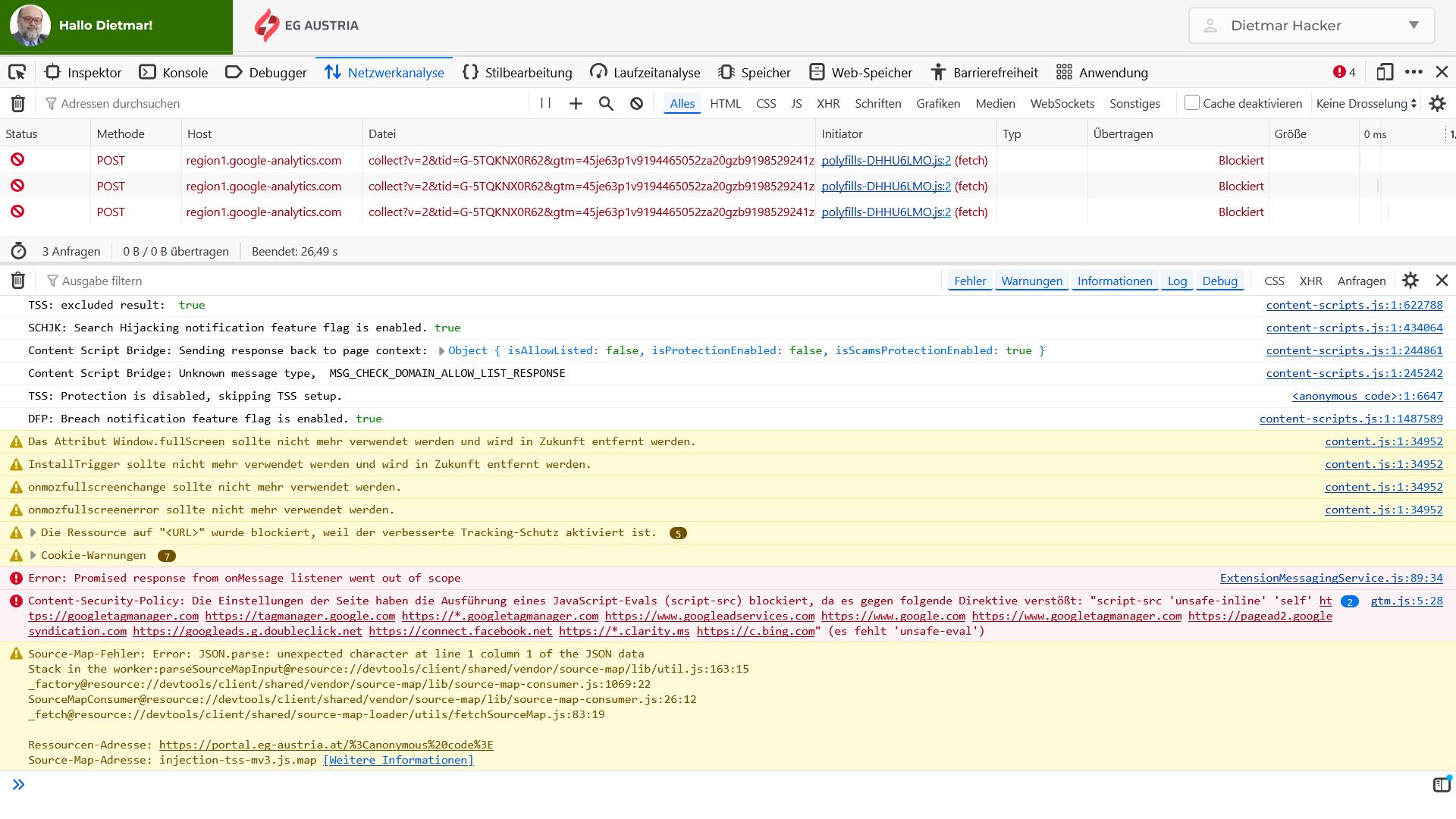

Der Firefox hängt beim dritten download wie gehabt. DIe Netzwerkanalyse mit PF12 liefert folgende Problembeschreibung:

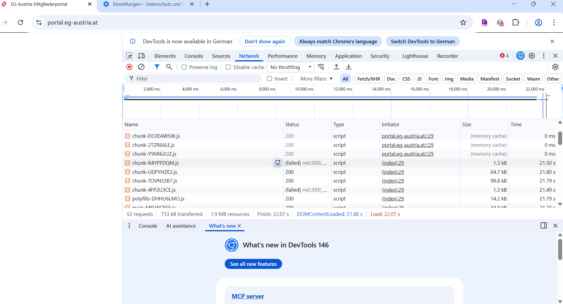

Absolut nicht zum Laufen bekomme ich das Portal im Google Chrome. Wenn ich portal.eg-austria.at aufrufe, bleibt die Seite hängen und wird nicht aufgebaut. In den Google DevTools sehe ich, dass bei einzelnen dieser chunk-XXXXXXXX.js downloads (failed) net:ERR_QUIC_PROTOCOL_ERROR angezeigt wird. Ich vermute, dass deshalb Chrome keine Seite aufbaut.

Okay, nach einigem googlen habe ich in chrome://flags QUIC disabled, damit funktioniert das Portal auch in Chrome. Falls noch wer das Problem hat: How to Fix ERR_QUIC_PROTOCOL_ERROR in Chrome Browser

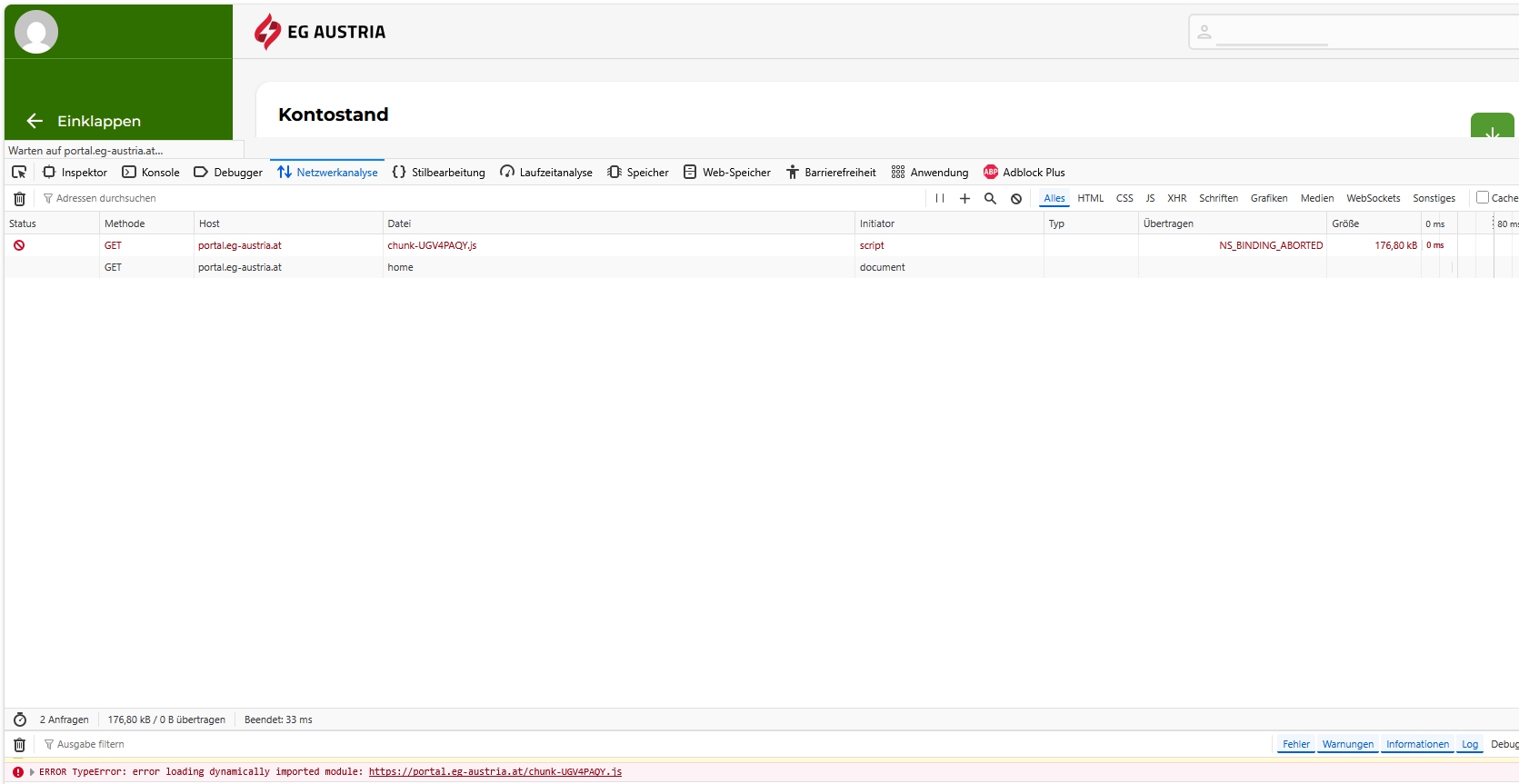

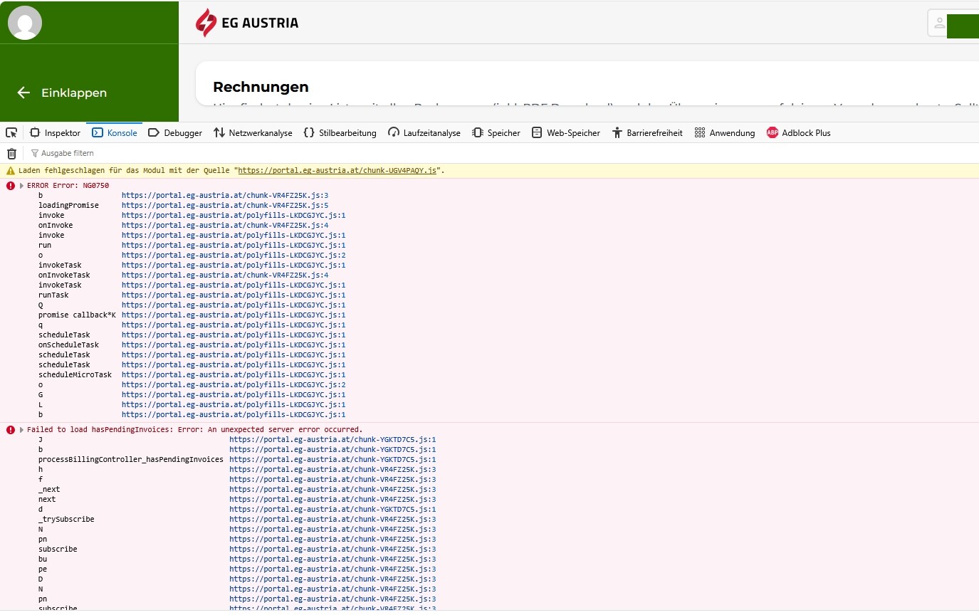

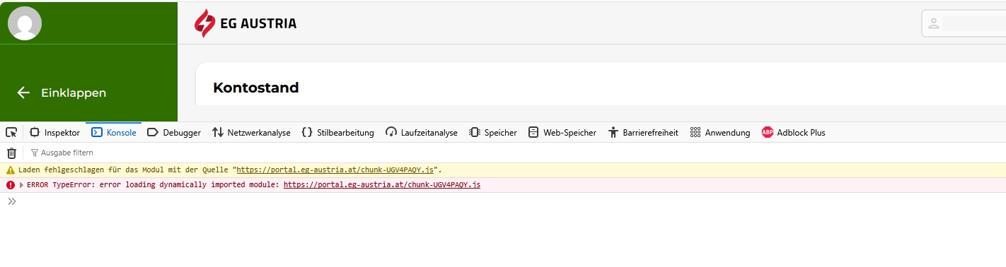

Je mehr Informationen ich dazu bekomme, desto einfacher wird die Analyse. Wer sich technisch etwas auskennt, kann mir zum Beispiel einen Screenshot der Entwicklertools (DevTools) schicken. In den meisten Browsern lassen sich die DevTools mit F12 öffnen. Anschließend bitte die Seite noch einmal neu laden und einen Screenshot des Netzwerk-Tabs und der Console machen.
