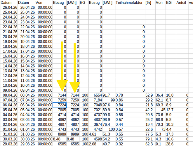

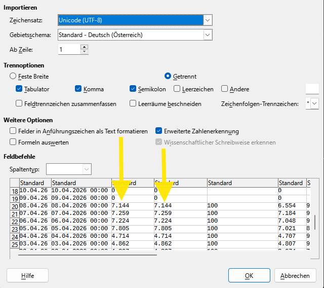

beim Importieren der downgeloadeten CSV-Datei in Libreoffice-Calc, werden die Daten im Importierungsmenü noch richtig angezeigt:

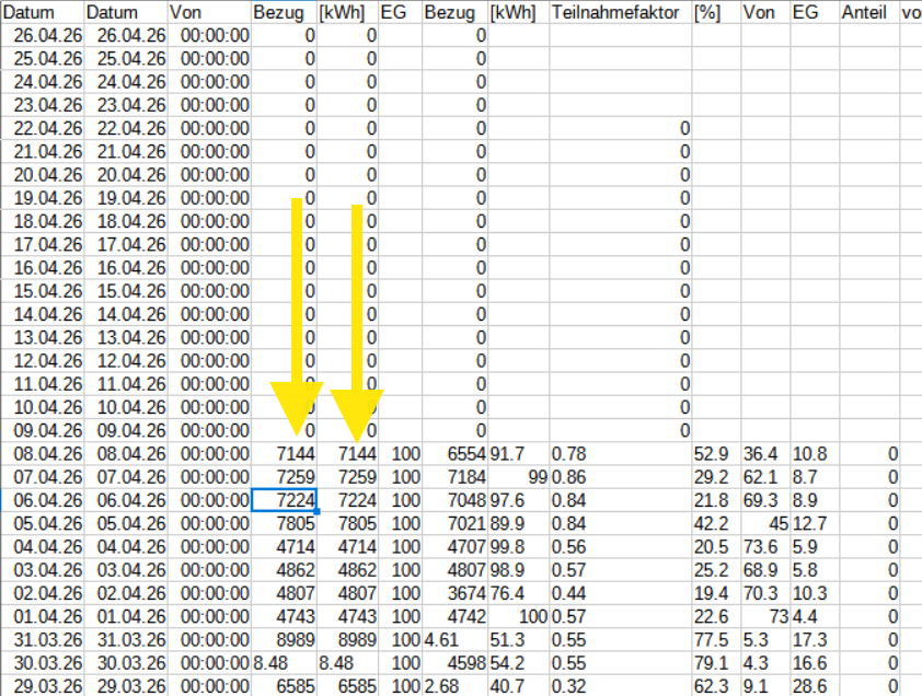

Nach dem Import gehen allerdings viele der Punkte verloren:
Der Fehler tritt nur bei denjenigen Datenwerten auf die nach dem Punkt drei Nachkommastellen haben. Bei zwei Nachkommastellen (zB am 30.3. “8.48”) wird der Punkt übernommen.

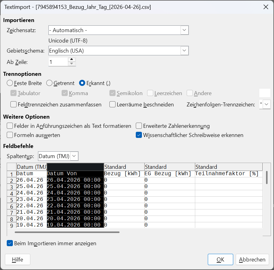

  • Gebietsschema: “Englisch (USA)”
  • Die ersten beiden Spalten auf “Datum (TMJ)
Funktioniert es damit besser?
