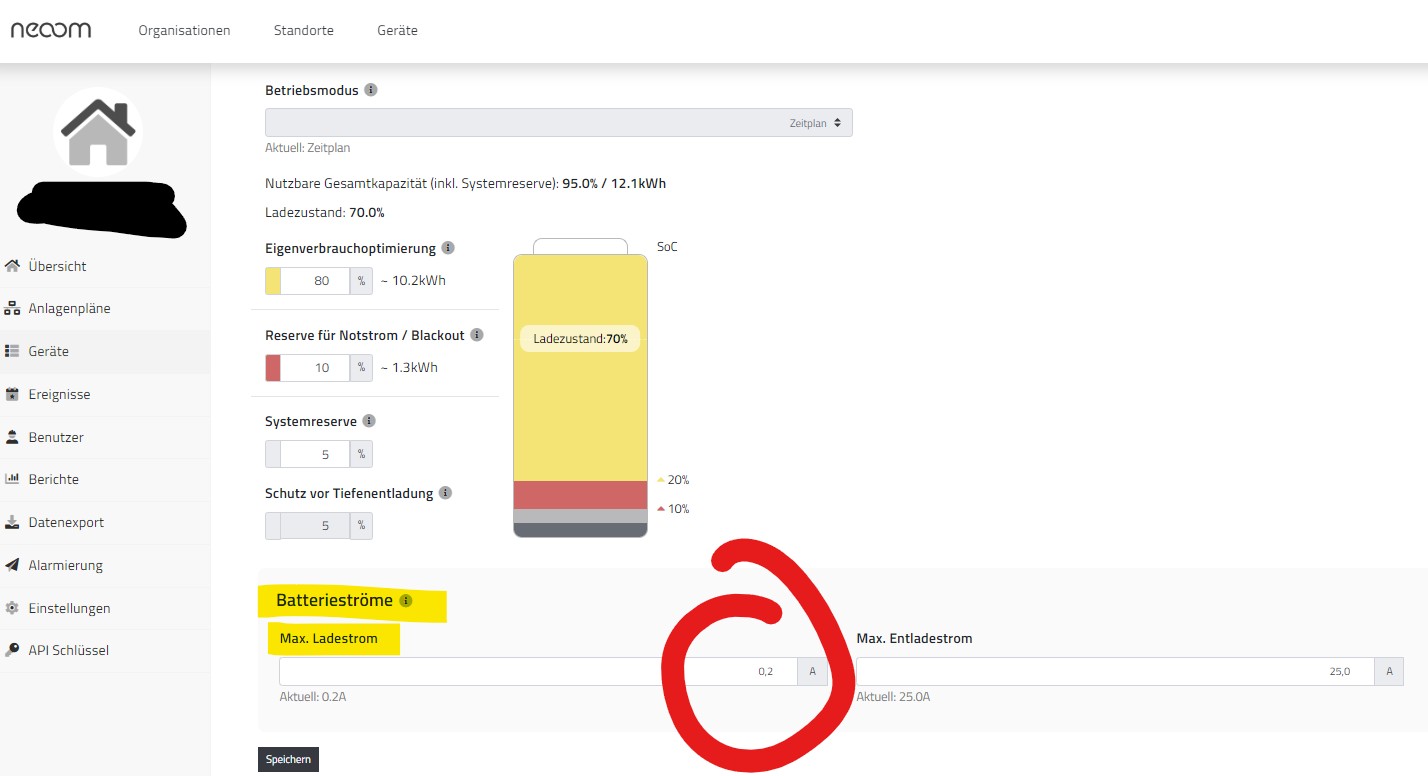

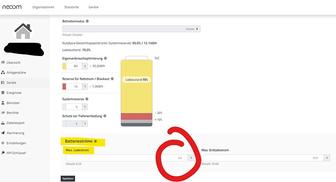

Hallo Wegi, wegen Deinem Problem Speicher voll / Auto leer. Ja das Problem kenne ich - und Neoom stellt sich bei meinem ähnlichen Problem auch seit Tagen taub und antwortet nicht auf das Ticket.
Du kannst das Problem ändern, in dem Du in der Detailansicht unter „Geräte“, „Standort“, „Steuerung“ ganz unten den Ladestrom vorübergehend begrenzt. Ich stelle den auf 0,2A was bei mir rd. 400W (bei 200V) sind. Damit halte ich den Speicher in Balance - lade ihn aber nicht zusätzlich und die Energie ist frei für anderes…
Weil ich es auch hasse, dass der Speicher dann ladet/entladet/ladet kurz hintereinander, wenn man sich zB mit dem Vollautomaten bei geringer Produktion einen Kaffee machen will.
Ist echt mühsam das System aus dem Mühlviertel - offensichtlich wenig durchdacht und wenig funktionierend. Nur gefangen ist gefangen. Was Wallbox angeht, werde ich mich aber leider auch für die Solo entscheiden - leider gibt es kein Alternativprodukt mit Sinn auch Solax WB (würde zum WR passen) hat keine autom. Phasenumschaltung… :frowning:
Danke an das hab ich noch nicht gedacht! Ist aber ehrlich gesagt auch mehr ein Hack und nichts wo ich wöchentlich herumbasteln möchte :frowning:
