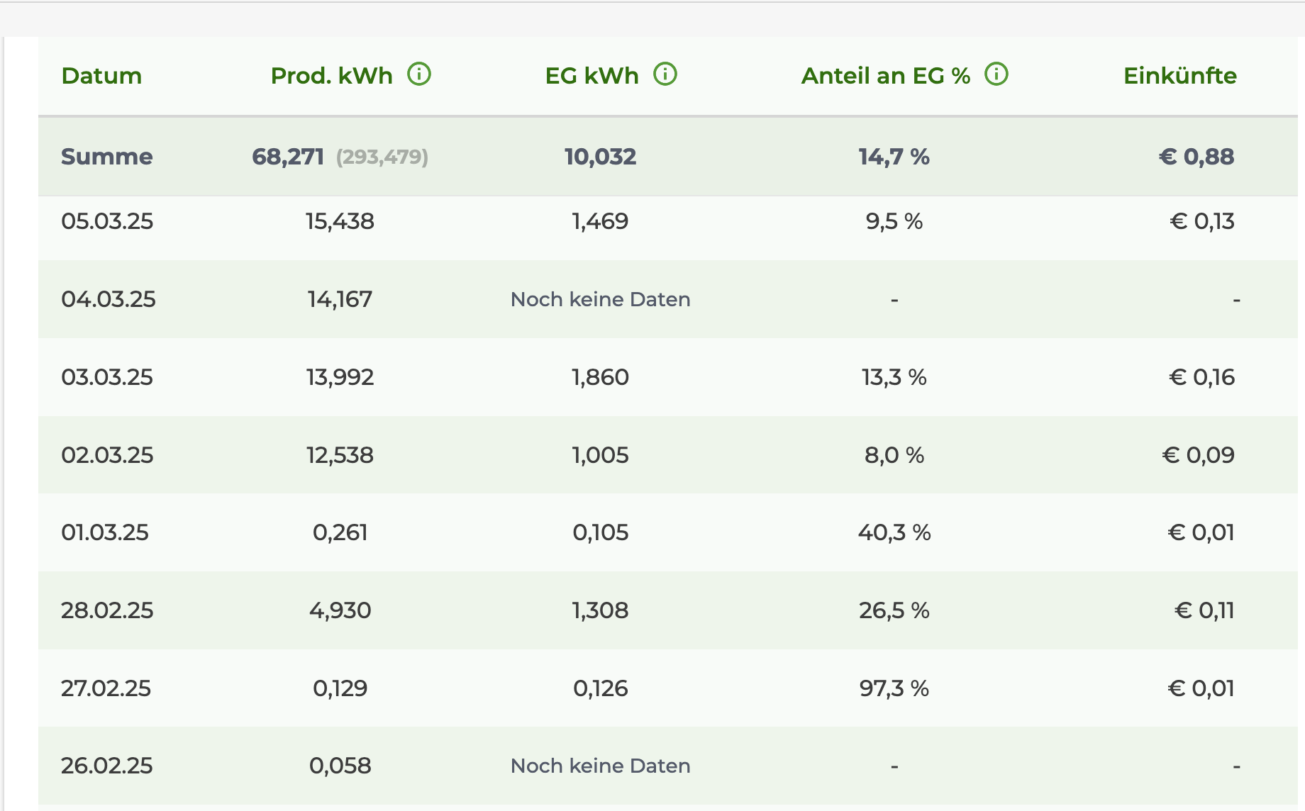

Ich bin jetzt seit Anfang Jänner Mitglied in der EEG Steiermark sowie auch in der BEG, Ich sehe da z.B. in der EEG Steiermark dass ich an bestimmten Tagen 16KW produziert habe, allerdings wird von der EEG Steiermark nur ein sehr kleiner Anteil (9% oder auch weniger) angenommen. Zahlt sich das überhaupt aus wenn ich dann zuviel Strom produziere und dann nur ein sehr kleiner Anteil bei der EEG Steiermark vergütet wird? Ich habe einen Screenshot anbei um das etwas besser darzustellen.
Ich denke es hängt davon ab, wieviel Einspeiser/Verbraucher speziell in deiner EEG sind. Wenn ihr da keine reinen Verbraucher habt, dann wirds schwer da Abnehmer zu finden.
Momentan sieht man leider nicht wieviele Einspeiser/Verbraucher auf einem Umspannwerk/in einer EEG drauf sind.
