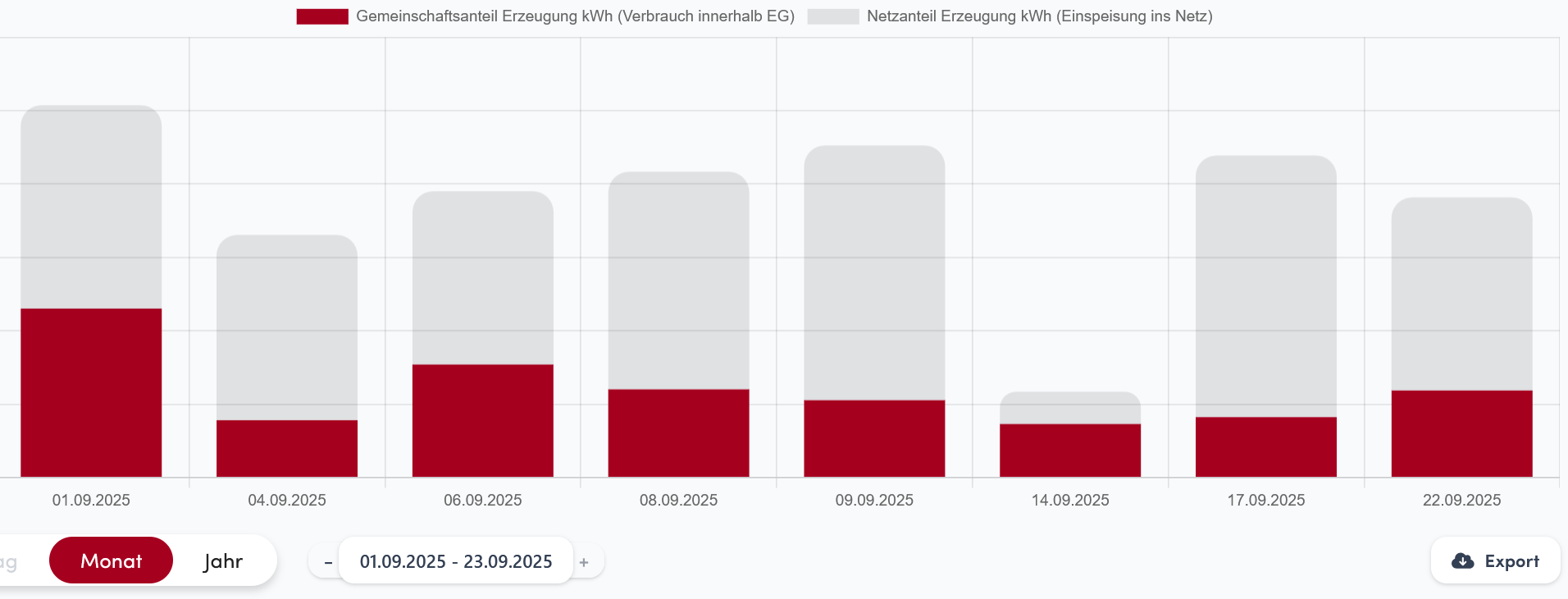

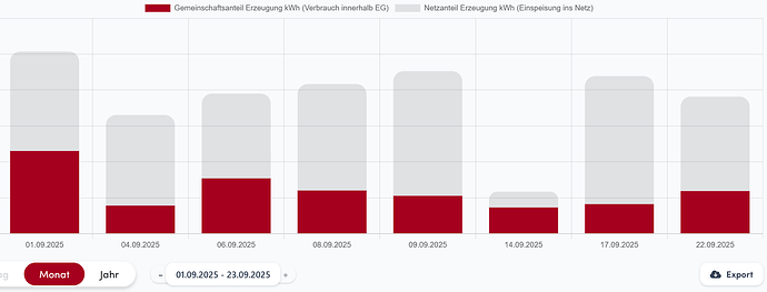

Wenn das Herunterladen der einzelnen XML Dateien nicht so eine Qual wäre, würd ich glatt auf diesen Prozess für meine Abrechnungen umsteigen, weil es schon wieder massive Lücken in den Daten für September im Portal gibt - siehe Anhang. Im Prozessmonitor sind die Daten natürlich da…
