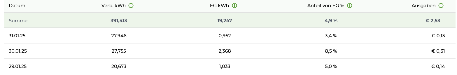

Im Portal scheinen bei mir jetzt schon Daten fuer einige Tage auf. Die jeweiligen Einkuenfte und Ausgaben fuer Production und Verbrauch scheinen konsistent zu sein, jedoch wenn ich die jeweiligen Betraege auf ct/kWh runterrechne komme ich auf Werte die davon abweichen was ich erwartet habe:
Beispiel Verbrauch:
das ergibt ca. 13 ct / kWh

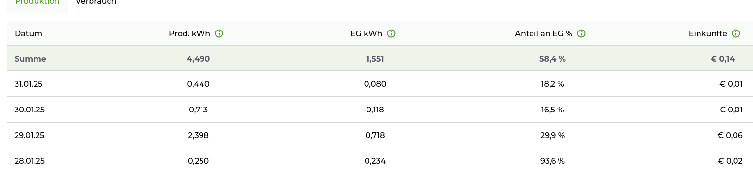

Bei der Produktion:
ergibt das ca 9 ct / kWh
Der Produktionspreis entspricht den Erwartungen, jedoch nicht beim Verbrauchspreis. Da haette ich mir 11 ct erwartet.
Ist das eine Anzeigeungenauigkeit im Portal, oder gibt es andere Gruende dafuer?

Wie gesagt nach diesen Tarifen erwarte ich mir 8,95 ct / kWh fuer Produktion und 10,95 ct / kWh fuer Verbrauch.
der Unterschied ist die Steuer - ich glaube mich erinnern zu können, dass hier die Steuer vorerst mit eingehoben wird und dann refundiert, wenn sie nicht zu zahlen ist. (wovon derzeit ausgegangen wird). das dürfte noch nicht ganz klar sein.
ok danke das macht Sinn und ist der Punkt der mir noch nicht vollstaendig klar war.
