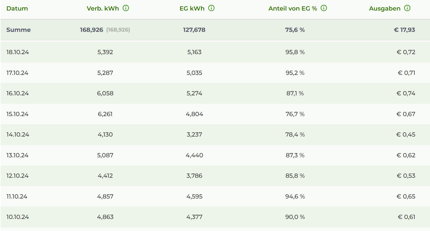

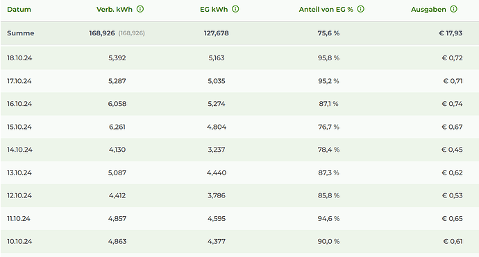

schaut dann zB so aus: (Beispiel 1 Personenhaushalt in Wien)
du siehst da war die Abdeckung auch sehr gut, obwohl das nicht so die TOP Photovoltaikzeit ist.

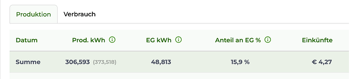

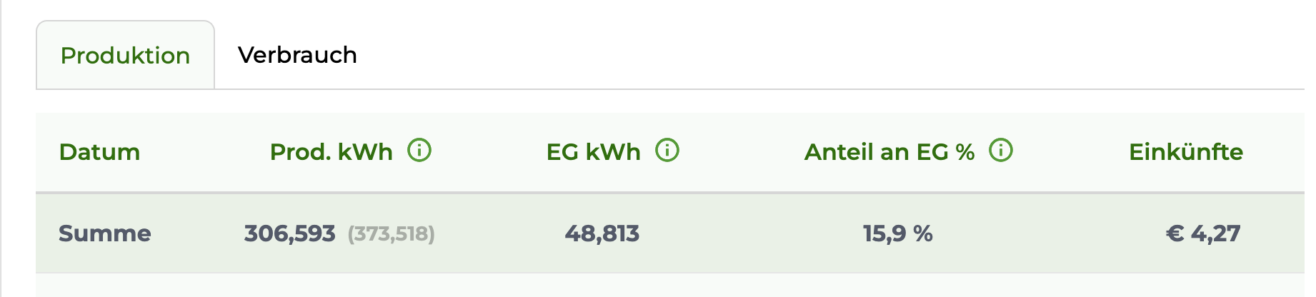

Ich bin nun seit etwa 3 Monaten dabei und sehe hier leider keinen echten Vorteil, bisher wird lediglich 15,9% Anteil meiner Produzierten Energie in die EEG eingespeist, an guten Tagen ist es oft nur 1%
Da kommt am Ende nicht wirklich viel dabei raus. Beim Verbrauch ist es ähnlich, an nicht sonnigen Tagen kommt weniger als 2% der verbrauchten Energeie von der EEG.
