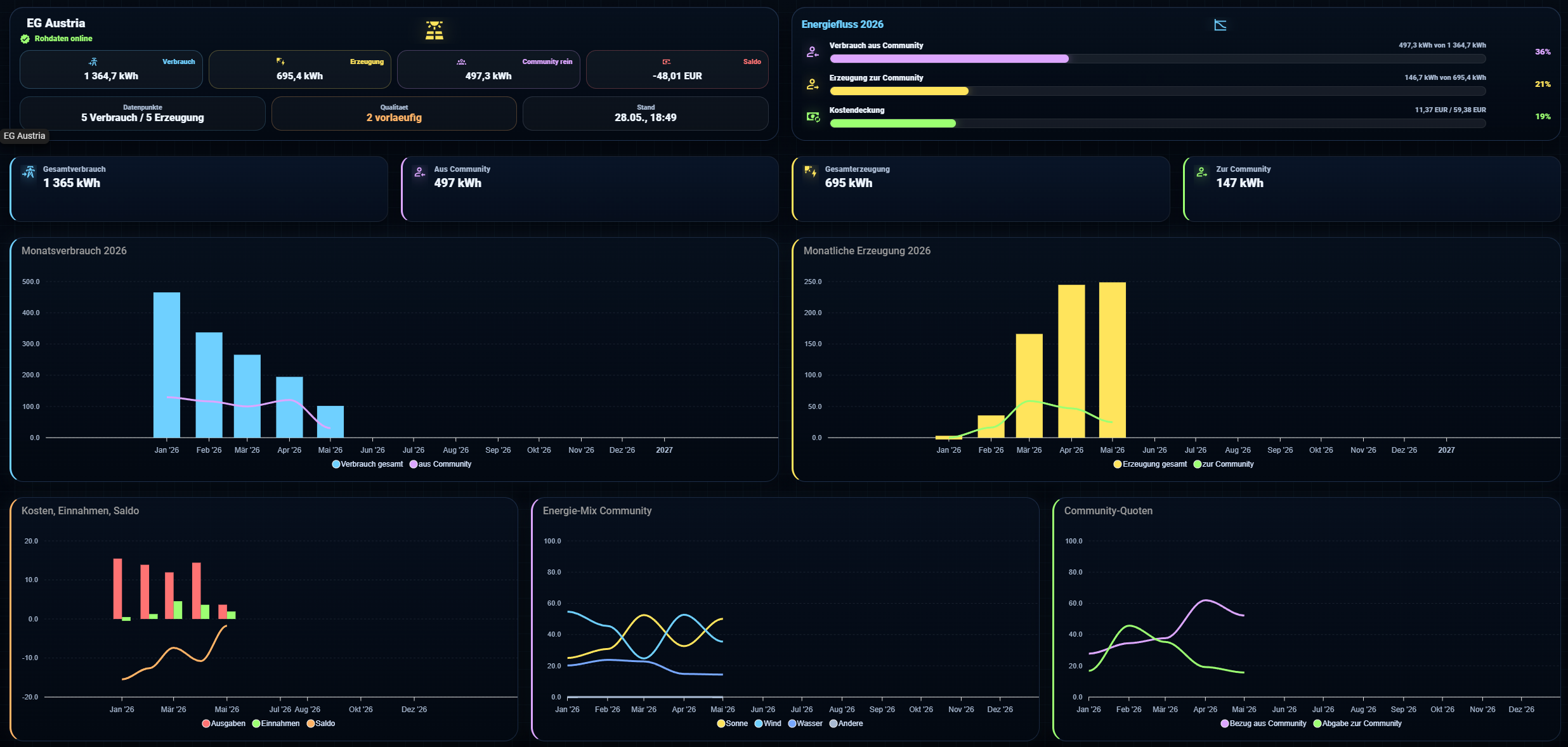

Frage aus Neugier, aber hat sich jemand schon mal an einer Home Assistent Integration versucht, über HACS z.b. oder gibt es da Ambitionen? Ich habe mich zwar mit der Anleitung hier auseinandergesetzt, so vor 4 Monaten, ich komm da aber nicht auf einen grünen Zweig. Sensor zeigt irgendwie nix an bzw. funktioniert nicht. Steht am Wunschzettel vom Christkind auch wenn Weihnachten noch lange dauert.
Nachdem meine Dezember Integration nach einer Umstellung vom Portal nicht mehr funktioniert hat und ich wenig Zeit dzt. habe hatte ich vor ein paar Tagen folgendes gemacht. Nachmachen bitte nur auf eigenes Risiko und dem Bewusstsein, dass KI durchaus auch Sachen kaputt machen kann oder Daten im Internet laden können!
HACS hab ich noch nie erstellt…
  1. ChatGPT Codex am Lapi installiert (wollte ich sowieso testen)
  2. Codex gesagt er soll auf mein HA zugreifen (Antwort er braucht einen API Key)
  3. Testweise eine offene Website zu HA aufgemacht und angemeldet. Codex hab ich dann gesagt er soll über die Websession zugreifen und sich den Key holen.
    Hat er gemacht - Codex hat lesezugriff auf HA.
  4. Testweise - Codex such dir eine Möglichkeit um schreibend Zugriff zu erhalten
    Nach 20 Minuten hat er über die Websession ssh gefunden und eine Möglichkeit des schreibenden Zugriffes :zany_face:
  5. Gleiches Spiel mit der Portal Seite - aktive im EDGE offen und angemeldet. Codex soll die Seite analysieren, und bei HA die Änderungen machen damit es wieder geht
    Einmaliges Auslesen funktioniert, danach war der Sensor unknown
  6. Codex gebeten den Fehler zu analysieren und einen Hinweis auf forum.eg-austria.at mitgegeben. Er soll sich dort die Beschreibung selbst suchen
    Fertig :slight_smile:
Zum Abschluss hab ich ihn noch ein neues Dashboard schreiben lassen. Direkt in das Live System - hat auch geklappt - verrückte Welt :upside_down_face: :joy:
Ob man einer KI schreibenden Zugriff gibt, muss jeder selbst abwägen, zumindest lesend ist aber sehr praktisch - man kann die neuen YAML dann ja auch selbst in das System kopieren.
